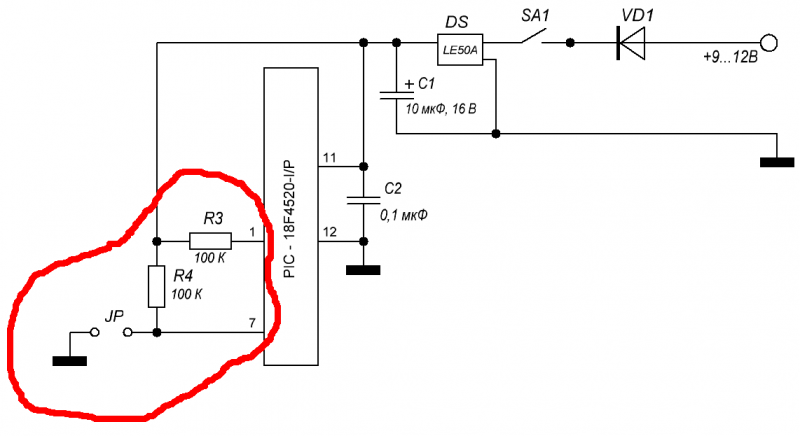

Восстанавливаю схему по печатной плате и пытаюсь в ней разобраться.
Вот кусочек (красным), поясните, пожалуйста, что он делает?
Контроллер PIC - 18F4520-I/P.
По даташиту:
Ножка 1 - MCLR / Vpp
Ножка 7 - RA5 / AN4 / SS / lVDIN
На плате место под джемпер, но он не установлен.

1-сброс
7- подтяжка

1-сброс
7- подтяжка
Для чего нужен сброс? Для чего нужна подтяжка?
Зачем джемпер? Что произойдет если его замкнуть?

Всем МК нужен сброс для выхода на начало программы.
Подтяжка задумана программой.
Джампер тоже задуман программой и только ей известно что произойдет.

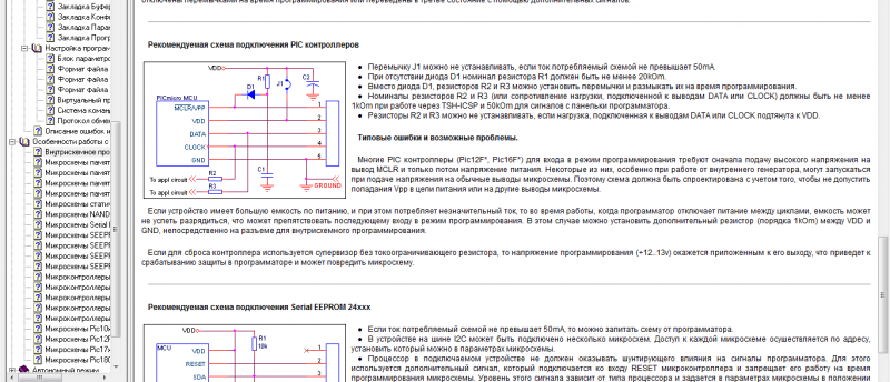

Может что-то подобное этому?

FuseStart, можете кинуть ссылку на Вашу книжку? :)
FindLevel
 Заголовок сообщения: Re: Схема с 18F4520-I/P
СообщениеДобавлено: Чт окт 11, 2018 10:03:26
Зарегистрирован: Вт окт 09, 2018 10:01:10
Сообщений: 76
Это не книга, а справка к Программатору ТРИТОН. Нужно скачать программу Тритон, поставить и открыть справку.
СообщениеДобавлено: Чт окт 11, 2018 11:08:12
Рейтинг сообщений: 81
Зарегистрирован: Пн апр 11, 2011 10:08:52
Сообщений: 844
FuseStart, otest максимально все объяснил!
Т.е. это два разных функционала?
R3 на вход 1 - Первый
Джемпер, R4 на 7 вход - Второй
Помогите, сначала с Первым.
Я так понимаю, через резистор R3 на вход MCLR подаётся 1 (MCLR инверсный вход), т.е. сброса не происходит.
А это значит, что сразу после включения питания микроконтроллер начнёт исполнять программу.
Т.е. по сути сброс не используется.
Правильно?

Не совсем. У этого контроллера ещё есть внутреннее формирование Reset-а.
А вот за номинал 100К, надобно паяльник с клавиатурой оторвать у того, кто это делал.
Там оптимальный номинал 10К.

Не правильно.
Сброс это установка счётчика команд в ноль.
Сброс сразу после включения питания всегда есть. Он может быть внутренний или внешний как на твоей схеме.

Не правильно.
Какое назначение резистора R3?
Он делает сброс или не делает?

Он создаёт условие для внешнего сброса.

Внешний Reset в этой схеме не используется.

Противоречивые ответы.
Условия есть, а сброса нет?

А немного подумать или открыть pdf на контроллер не получается?
Если увидите что на входе MCLR, при включенном питании, появляется "ноль" - значит внешний Reset есть.
Ну так тут же ноль не появляется, значит ресета нет.

Правильно.

Теперь и у меня вопрос для чего Р3 ?
