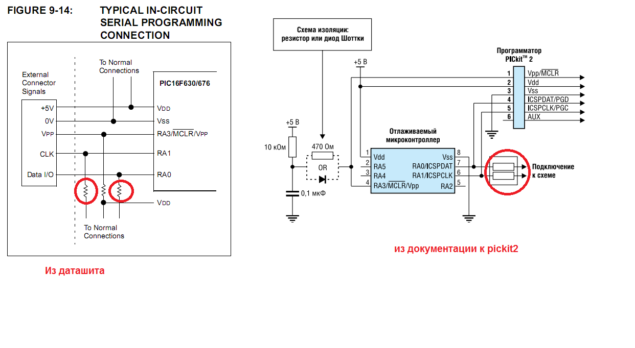

Доброго всем дня! Есть проверенный и рабочий программатор pickit2 light , требуется прошить контроллер pic в корпусе SOIC впаян в плату, знающие люди подскажите пожалуйста как это правильно сделать? Я наивно полагал что можно просто кинуть шлейф от программатора к микросхеме но понятное дело что был не прав и и программатор микросхему не видит. Прочитал даташит к пику и инструкцию к pickit2 (рисунок прикрепил) какие номиналы резисторов следует устанавливать на CLK и DATA?
Заранее всем благодарен.

Поставьте не менее 10К.
С MCLR на +5V просто, 10К (без 0,1).
Всё будет работать.

Хорошо попробую, но тогда ещё один вопрос возникает получается эти резисторы должны быть постоянно в схеме что бы при необходимости быстро подключится к пику, и как скажется наличие двух резистов в цепи CLK и DATA если к ним подключены выходы операционного усилителя?

Проще, переделать трассировку платы (и схему) и перенести выходы ОУ на другие выводы контроллера.
Если это невозможно, как вариант, можно поставить джамперы.

Никто не ответит на подобный вопрос без полного описания схемотехники вокруг ОУ (включая требования к устройству), потому что качество развязки ICSP и схемы относится к инженерной задаче не связанной с МК.
Можете поставить пару джамперов и размыкать их при программировании.
Либо взять контроллер с 14 пинами и перебросить аналоговые входы на пины не связанные с интерфейсом ICSP.

Для меня действительно проще переделать плату и поставить джамперы, т.к прошивку поправить самостоятельно я не смогу.
ЗЫ. :))) Синхронно мыслим...
то что я прикрепил в 3 посте участок схемы по сути и есть вся схема, ОУ двух канальный, к обоим входам подключены оптические датчики (датчик образован ик-диодом и фототранзистором), один датчик даёт команду пику на запуск счётчика второй датчик даёт команду на выключение счётчика, обработанный результат выдаётся с пика на дисплей.

на схеме из 3 поста пик подписан pic16f630 питание от 2до 5.5 Вольт, программатор исправен и пик тоже исправен т.к я в итоге МК выпаял и подключил проводками напрямую к zif панельке и всё отлично определяется и прошивается

Если речь идет о цифровых сигналах, то достаточно последовательного резистора в линиях дата и клок номиналом 1 кОм.

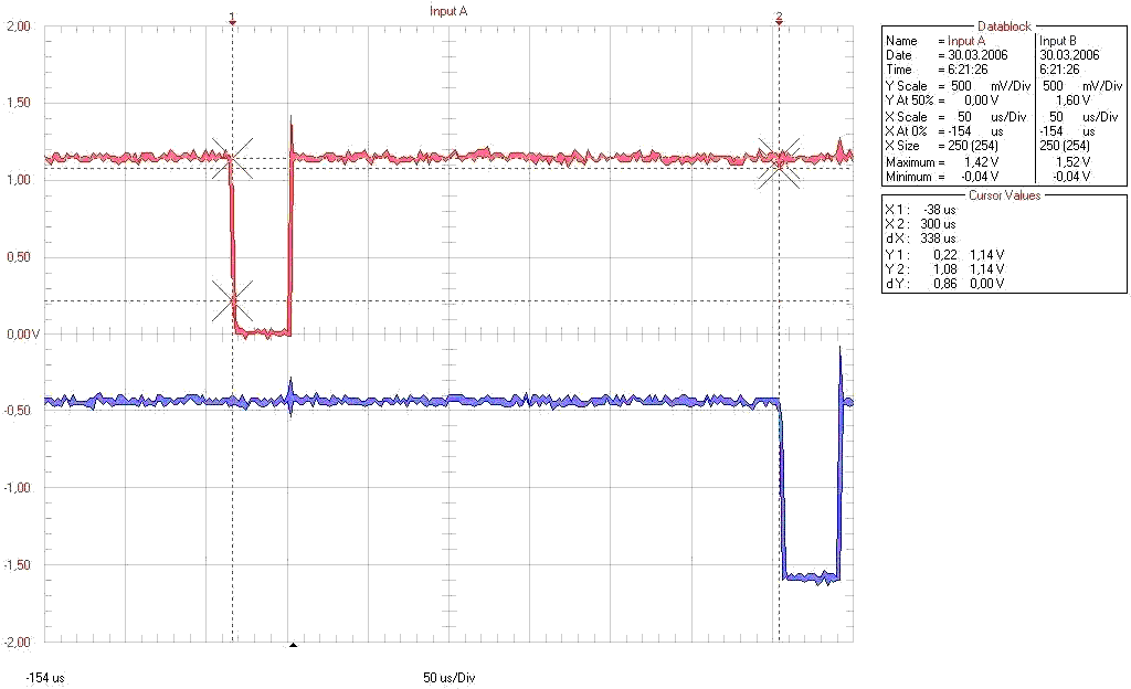

ну наверно можно посчитать сигнал цифровым логический 0 и 1 т.к на выходе ОУ будет примерно такая картинка красный вх. датчик синий вых. датчик.
Diagramm.gif [31.04 KiB]
Буду пробовать, по результату отпишусь.
 Заголовок сообщения: Re: Внутрисхемная прошивка pic (подключение)
СообщениеДобавлено: Чт дек 03, 2015 10:52:50
Карма: 139
Рейтинг сообщений: 2916
Сообщений: 23681
Это не КМОП сигнал. К тому же разнополярный. Его в принципе подавать на вход просто так нельзя. Нужно преобразовать уровни.
эта картинка взята из интернета может не совсем удачная поэтому на полярность и форму сигнала смотреть не нужно, я хотел сказать что на выходе ОУ формируется импульс.
Спасибо за подсказки.

Спасибо всем кто откликнулся, уделил немного времени на игру с резисторами :)) Сделал по инструкции + как здесь советовали поставил везде 10 кОм и пик нормально внутрисхемно определился - стёрся и заново прошился. Ради эксперимента попробовал поставить резисторы 1 кОм в цепь ckock и data в цепи mclr оставил 10 кОм и в таком варианте тоже выполняются все операции а вот если сделать резистор в цепи mclr менее 10 кОм то пик уже не определяется.
Пока писал сообщение в голову закралась мысль такое внутрисхемное подключение справедливо для всех пик?

DNK1980 писал(а):
...такое внутрисхемное подключение справедливо для всех пик?
Да.
У некоторых PIC-ов MCLR можно назначить как сигнальный вывод. В таком случае 10К с MCLR на +питания ставить не надо. Но (!) надо смотреть что подключено к нему по схеме. На Vpp при программировании может быть, к примеру, 12V.

Да, для всех. Установка подтяжки на мастер-сброс (MCLR) 10 кОм с питания обязательна для внутрисхемного программирования. Более того, эта цепь достаточно чувствительна к наводкам и потому ПОРОЙ приходится ПОСЛЕ прошивки надевать джампер между сбросом и питанием в разъеме программирования.

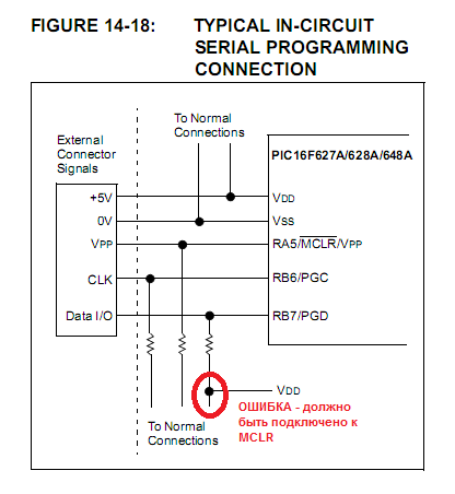

изучал даташит к pic16f628a и увидел ошибку.
ошибка подключения.png [23.29 KiB]

С какого бодуна PGD должен быть подключен через резистор к MCLR???
Неужели так сложно скачать pdf с сайта http://www.microchip.com/???
СообщениеДобавлено: Вт дек 08, 2015 15:50:26
Карма: 139
Сообщений: 23681
Он и скачал оттуда. Ну бывает. Опечатка.
перепутаны выводы.
