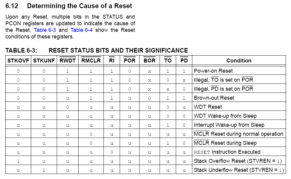

всем привет )
сразу,у меня это одно из хобби.экспериментатор(как в песенке группы Алиса)
это в общем то не совсем по языку Си ,но про Pic мк.я решил не создавать новую тему,если что сделаем.
вопрос по такому.
в МК есть аппаратные сбросы по WDT/POR/BOR,флаги их..
как мне правильно это все обрабатывать?
например мк(устройство работало штатно) произошел сброс по снижению напряжения питания.1секунда потери например.
цель - для пользователя это просто моргнул индикатор,все работает ка и было.
возьмем что то,часы пусть.
при сбросе адрес выполнения программы переходит на 0x0000,получатся начало ?
Код:
main(_)
т.е. проверять флаги,ЧП сброса в начале программы,до основного цикла ( while))
правильно я понимаю ?
в общем случаем как тут быть,писать флаг что все,хорошо,затем при сбросе его проверить-если что то запуск индикатора и т.д.(часы)
но если это более серьезное ,например эбу авто.
как узнавать что на 1сек был затык ,и вернуться к норм работе?
(это конечно грубый пример,там все серъезн)
получается я могу программно проверить только в главных функциях main()
isr (interrupt )?
как понять что система работала-сброс-опа,питание упало поднялось,это было включено.это нет ,идем сюда...?
сумбурно немного :roll: но так

После ресета, до main() проверить регистр PCON: POWER CONTROL REGISTER -> Determining the Cause of a Reset
Будет ли МК что-то делать или нет потом, зависит от поставленных задач.
Код:
The Power Control (PCON) register contains flag bits to differentiate between a:
• Power-on Reset (POR)
• Brown-out Reset (BOR)
• Reset Instruction Reset (RI)
• MCLR Reset (RMCLR)
• Watchdog Timer Reset (RWDT)
• Stack Underflow Reset (STKUNF)
• Stack Overflow Reset (STKOVF)
