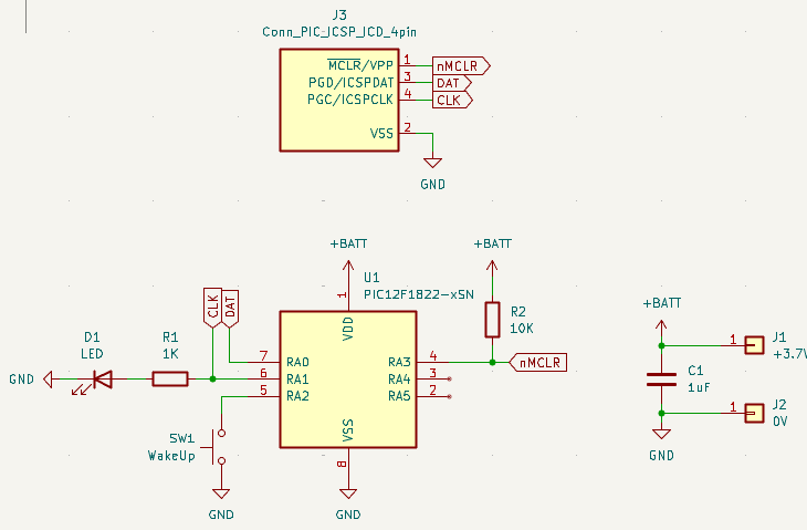

Катод светодиода к выводу 8 микроконтроллера, то есть на GND
Анод через резистор 1 кОм к РА1.
Добавлено after 9 minutes 44 seconds:
Вот! Набросал схемку...

Диод создает плавающий потенциал на входе (третье состояние - это вход). Поэтому на выходе входного буфера наблюдается сквозной ток в наблюдаемой разнице токов потребления. Либо нужен параллельный светодиоду резистор примерно 10 кОм, либо нулевой выход.

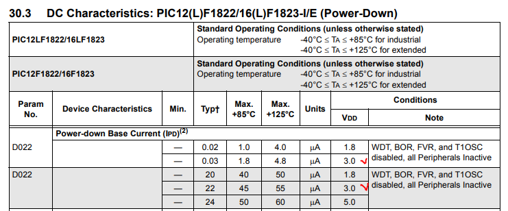

Перечитал ДШ и вопрос
если у вас PIC12F1822 - то это минимум - 20мкА
а вот если PIC12LF1822 - то там действительно мизерные токи !
 Заголовок сообщения: Re: PIC12F1822 SLEEP. Большой ток в спящем режиме
СообщениеДобавлено: Чт сен 11, 2025 15:45:13
Карма: 21
Рейтинг сообщений: 252
Сообщений: 2536
Откуда: KMV
Похоже так и есть! LF кушает намного меньше. Верхний результат для LF, нижний для F

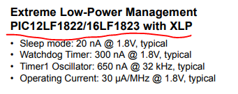

У PIC12F1822 ядро процессора питается 1,7в, ноги от входного. А ядро кормит стабилизатор. Он и жрет те 20мкА. У PIC12LF1822 стаба нет, потому максимальное питающее 3,6в. Зато потребление в слипе - наноамперы.
:tea:
I have a dream...¯\_(ツ)_/¯
СообщениеДобавлено: Пт сен 12, 2025 22:51:39
Рейтинг сообщений: 22
Зарегистрирован: Ср сен 11, 2024 10:18:53
Сообщений: 213
...Зато потребление в слипе - наноамперы.
При условии, что питание будет 1,8v. Sleep mode: 20 nA @ 1.8V, typical
Audiatur et altera pars !
СообщениеДобавлено: Вс сен 14, 2025 14:52:24
Карма: 21
Сообщений: 2536
Откуда: KMV
Это для LF
