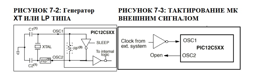

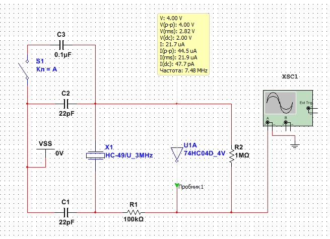

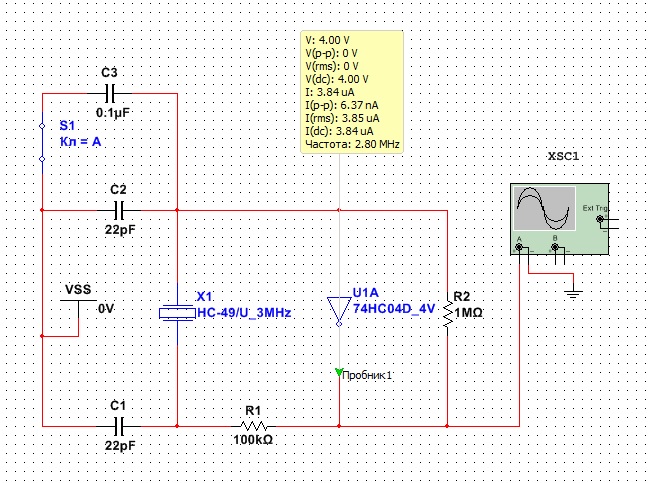

Добавлено after 4 hours 21 minute 33 seconds:
Кстати, к вопросу «о недопустимости ВЧ заземления» и чрезмерному увеличению потребляемого тока по этой причине.
На картинке с даташита явно виден инвертор:
Как подключить стандартный мультисимовский амперметр к питанию подобных микросхем - не знаю, но пробник на выходе логики тоже показывает явное уменьшение тока при подключении к OSC1 конденсатора 0.1u - для срыва генерации:
OSC1.rar [80.98 KiB]
Последний раз редактировалось frogling777 Вт июл 15, 2025 19:18:16, всего редактировалось 2 раз(а).

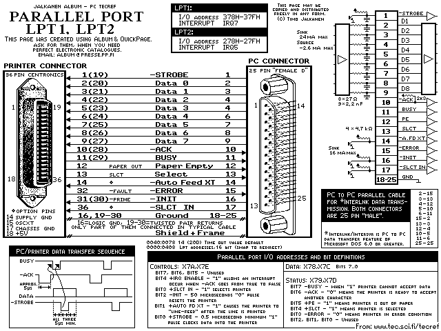

Нашёл картинку LPT порта с RC фильтрами.
Ну, по некой логике - это на стороне приёмной части, ибо со стороны материнской платы они уже есть, но на мат. платах, которые пересмотрел - конкретный стандарт: 33 Ом 180 пФ - и никак иначе.
Здесь же, судя по номиналу конденсатора (2200 пФ) - частота среза намного ниже.
Не «оно» ли это - для устранения глюков с LPT кабелем?
