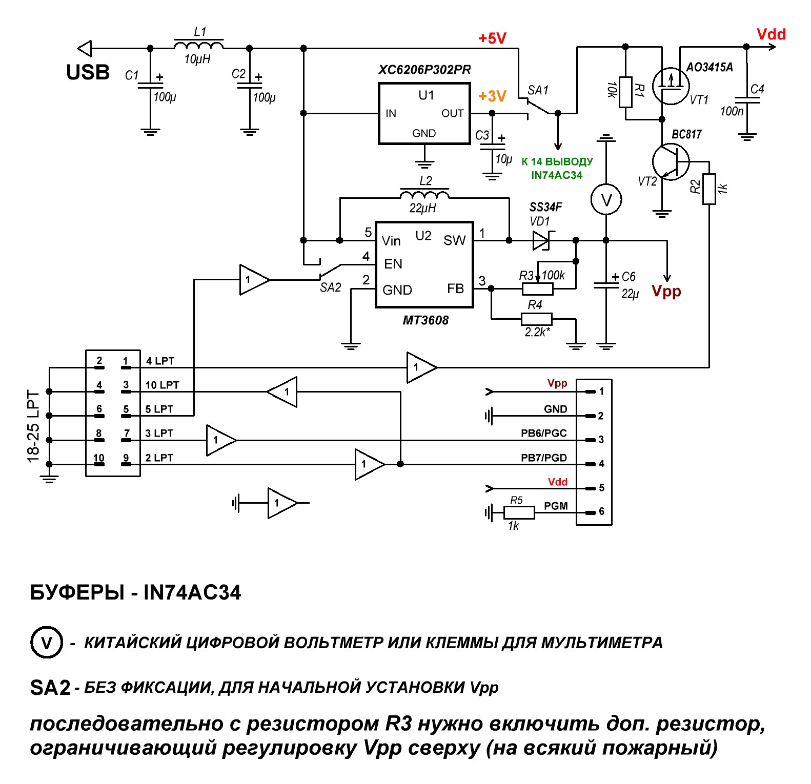

Ну, гляньте (кому не лень), вроде не накосячил - всё, как в оригинале, но ещё добавлено питание 3V и плавная регулировка Vpp.
Резисторы на выходы буферов не нужны, ибо эта IN74AC34 - без открытого выхода, но судя по резисторам оригинала (10k) - тока IN74AC34 должно хватить с лихвой.

получилось плохо....))))...но, возможно, для идеального случая рабочая...)
1. ключ и запуск стабилизатора имеют разный переходной процесс
2. входы кмоп не должны болтаться в воздухе
3. если вставил негодный контроллер, то капремонт программатору ?
4. нет нагрузочных резисторов на питаниях
5. никакой индикации признаков жизни
6. нет защитных резисторов по входу (и выходу), иногда пишут, что лпт испортить не сложно...
7. иногда и OSC1 стоит притянуть к общему (как PGM)...
в какой степени учитывать мои замечания - дело личное....))))

Krismi70, спасибо за критику.
Ну, разумеется, что это пробный вариант.
Ну, в даташите ничего не сказано про время включения преобразователя, но ведь разработчиком предусмотрено управление этим преобразователем, и, явно, что это будет происходить без каких-либо длительных ожиданий его запуска, впрочем, соединить этот «EN» со входом питания и поставить ключ на выходе преобразователя - вообще не проблема.
Про нагрузочный резистор в DC-DC преобразователе - просто забыл про него, хотя в планах он был.
Про болтающиеся в воздухе входы КМОП - ничего не понял.
Опять не понял.
Какие резисторы и где?
В оригинальной схеме в буферах стоят резисторы только потому, что у 74LS07 - открытый выход, без этих резисторов она не запустится, потому что коллектор выходного транзистора натурально висит в воздухе.
Если вы имеете ввиду выводы LPT, так на материнской плате, линии данных LPT порта через резисторы притянуты к +5V.
Ну а кабели в COM и LPT вставляю и вынимаю только в выключенном компе.
иногда и OSC1 стоит притянуть к общему (ка PGM)
Это не видел в схемах программаторов, но сейчас специально поискал: OSC1 через 0.1u - на землю.
Тоже не проблема дорисовать.
И - да, Sailanser сказал, что его (оригинальная) схема работает, и работает хорошо, и у меня нет оснований ему не верить.

это не влияет на линейный режим каскада по постоянке, хотя, возможно, тоже может прекратить генерацию...
Ну, по меньшей мере, через конденсатор, этот выход заземлён по ВЧ, что может быть серьёзным поводом для срыва генерации.
защитные резисторы ограничивают ток в проводе
Так стоят же буферы... резисторы по линиям LPT я видел только в самых простейших схемах, без буферов.
Последний раз редактировалось frogling777 Пн июл 14, 2025 01:50:08, всего редактировалось 1 раз.

Krismi70, О.К., не могли бы вы дать ссылку на правильную схему LPT программатора, в которой учтены все ваши замечания?

Krismi70, ну а теперь посмотрите на любую схему COM программатора с MAX232 и найдите там защитные резисторы по линиям COM порта, которые подключены к MAX232.

программатор не должен бояться того, что в него вставят, это же практически первый тест контроллера на исправность....))))
в специализированные микросхемы часто встроена защита от "дурака", а ты используешь обычную логику, поэтому защита - твоё дело...
А что, линии контроллеров часто пробиваются накоротко на землю?
Ну, тогда уже - не резисторы, а оптопары... для программатора будет броня! ))

quote="Dmitry Dubrovenko"]Будет, только очень медленно, из-за того, что ЮСБ не является интерфейсом реального времени.[/quote]
Как раз это "очень медленно" и делает устройство неработоспособным.
Поэтому морочить голову людям ,бесполезными уточнениями не стоит.
Вспоминая проблемы прошлого века :)
ЛПТшникам полезно знать.
На материнке разьем ЛПТ порта конденсаторами и резисторами увешан.
То же и в принтерах наблюдается, RC фильтр называется.
Это зашита от помех-радиоволн.
В самопальных схемах такого как правило нет
и начинаются игры с нестабильностью и длиной кабеля.
В свое время программатор Willem от этого "нет" хромал на обе ноги.
Деталей добавил и Willem заработал.

В DOSовской программе Debug.exe из под абсолютно чистого DOSa натыкал вывод на LPT порт 0 1 0 1....
и зациклил.
Получилась полная скорость вывода на порт.
И скорость эта была 300кгц.
В те далекие времена где то вычитал.
Выходной ток LPT порта ограничен 30ма.
Сделаешь и все узнаешь.
На ерунду чужих мнений не отвлекайся.

Ну, ясно... вся ваша критика закончилась отсутствием трёх резисторов на выходах буферов, т.е., интернет кишит неправильными схемами, но лишь один вы знаете сакральную тайну «трёх эпичных резисторов», забывая при этом, что в той же приведённой вами схеме программатора на основе COM порта, эти резисторы стоят для согласования лог. уровней.
а часто - нечасто - вопрос ко всевышнему, у кого какая карма....)))) резистор от 5 -12 В не сожжёшь...))
Вы так и не сказали... часто ли, например - в вашей практике или в практике ваших знакомых, пробивает накоротко (на землю) линии PIC-ов?
Карма - не ответ.
Впрочем, можете не отвечать, ибо я думал, что вы - асс, а вы, оказывается - «по-двас» (С), только похоливарить горазды.
Croma, ну, в по поводу LPT кабеля для программатора я прочитал, что его советуют делать на витых парах (сигнал-земля), потом всё это в экран, ну и прикинул, что так и сделаю + ферритовые защёлки на обоих концах, да и длина самого кабеля - совершенно без фанатизма.
Эт точно, и спасибо за добрые слова.
