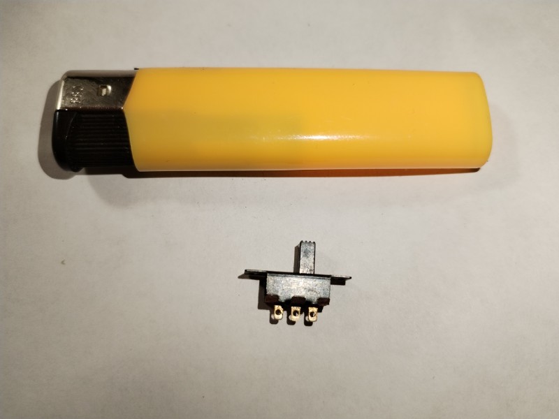

Решил я сделать этот программатор и для PIC_LF, ну, чтобы программатор был более универсальным.
Собственно, тем же переключателем «SPDT ON-ON» перекинуть питание на стабилизатор 3V и резистор в преобразователе на Uвых. 8.5V - никаких проблем, но почитав тех. характеристики на PIC-и, увидел, что не во всех случаях подходит напряжение 13.5V, ну, для некоторых пятивольтовых PIC-ов, максимум MCLR - 12V и т.д., поэтому возникла мысль сделать Vpp (MCLR) регулируемым, например (с некоторым технологическим запасом по краям) 7.5-14V.
Есть ли в этом хоть какой-то минимальный практический смысл или для Vpp (MCLR) будет достаточно двух напряжений: 8.5V и 13.5V?

Если делать Vpp плавно регулируемым, то в MT3608, вместо постоянного резистора - ставится переменный, а переключатель меняется на SPDT, т.е., точно на такой, как на картинке.
