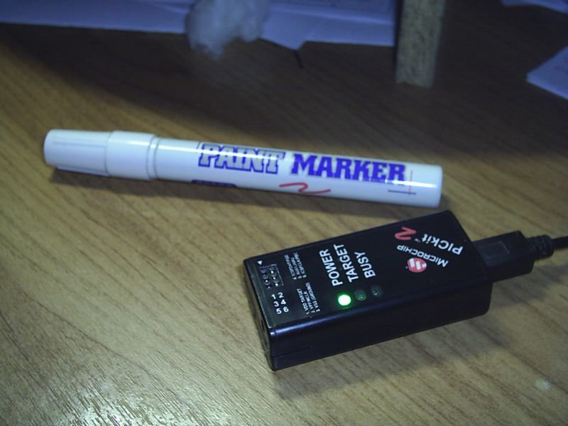

Ну тут единственный вариант если сможете где то раздобыть или PicKit2 или PicKit3. При правильном подключении контроллера софт покажет и его тип и его сигнатуру.
В свое время собирал себе PicKit2, вот время от времени им пользуюсь. Если его собирать то там тоже контроллер и его шить надо %)
