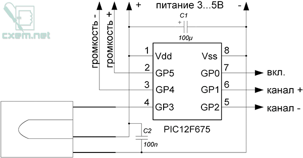

Всем доброго времени! Помогите пожалуйста сделать прошивку для pic12f629. Нашел схемку ИК-управления без фиксации т.е. нажал-вкл отпустил-выкл. но схема для pic12f675, как это изменить я не знаю. Прикладываю схему, прошивку и файл ASM что нашел от автора. Автор к сожалению не отвечает. Спасибо!
12f675.hex [1.03 KiB]
12f675.asm [14.16 KiB]
2-19-1.png [12.9 KiB]

Предлагаю попробовать прошить контроллер ничего не меняя. Должно работать
Пробовал, результата нет никакого

А как его обучить есть инструкция? Прст собирал по схеме грека или болгарина уже не помню на выключатель света 2 канальный, там перемычка была для обучения любых пультов
Добавлено after 56 seconds:
И таки да прошивки были для 629 и 675 разные

Прошивка должна подойти к обоим контроллерам
Но вот с первоначальной записью шаблона команды есть вопрос

в прошивке включён WDT, отключи его в программаторе...(где ссылка на исходный сайт ?)

Чат gpt https://gpt-chatbot.ru/ , выдал вот что:
"Чтобы переписать вашу прошивку с PIC12F675 на PIC12F629, нужно учесть несколько ключевых моментов, так как эти микроконтроллеры имеют различия в архитектуре и доступных функциях. Вот основные изменения, которые вам нужно будет внести:
Изменение списка и подключения:
Замените строку LIST p=12F675 на LIST p=12F629 и подключите соответствующий файл заголовка:
LIST p=12F629
#include <P12F629.inc>
Настройки конфигурации: Убедитесь, что настройки конфигурации (фьюзы) соответствуют возможностям PIC12F629. Например, проверьте, поддерживает ли он такие же конфигурации как MCLRE, CP, WDT и т.д.
Периферийные регистры: Проверьте, какие регистры доступны в PIC12F629, и замените их в коде. Например, если в PIC12F675 есть регистры, которые отсутствуют в PIC12F629, вам нужно будет адаптировать или удалить их использование.
Аналоговые входы и компараторы: Убедитесь, что настройки аналоговых входов и компараторов соответствуют вашему новому микроконтроллеру. Например, регистры ANSEL и CMCON могут отличаться.
Тестирование: После внесения всех изменений обязательно протестируйте прошивку на PIC12F629, чтобы убедиться, что она работает корректно.
Вот пример того, как могут выглядеть первые строки вашего кода после изменений:
LIST p=12F629
__CONFIG (_MCLRE_OFF & _CP_OFF & _PWRTE_OFF & _WDT_ON & _INTRC_OSC_NOCLKOUT & _BODEN_ON)
Reg_1 EQU 0x20
Reg_2 EQU 0x21
Reg_3 EQU 0x22
Reg_4 EQU 0x23
Reg_5 EQU 0x24
Reg_6 EQU 0x25
Reg_7 EQU 0x26 ; регистр приема данных (младший)
Reg_8 EQU 0x27 ; регистр приема данных (старший)
org 0
goto START
Обратите внимание на то, что вам может понадобиться изменить некоторые команды и регистры в зависимости от их наличия и назначения в PIC12F629. Если у вас есть конкретные вопросы по коду или проблемам, с которыми вы столкнулись, не стесняйтесь делиться ими"
Может и бред, но можно попробовать его мучать и дальше, только поставить эмулятор МК и в него исправленные версии грузить.
Добавлено after 1 minute 15 seconds:
https://cxem.net/ik/2-19.php
Оно?
LIST p=12F629
#include <PIC12F629.inc>
__CONFIG (_MCLRE_OFF & _CP_OFF & _PWRTE_OFF & _WDT_OFF & _INTRC_OSC_NOCLKOUT & _BODEN_ON)
Так должно быть?
