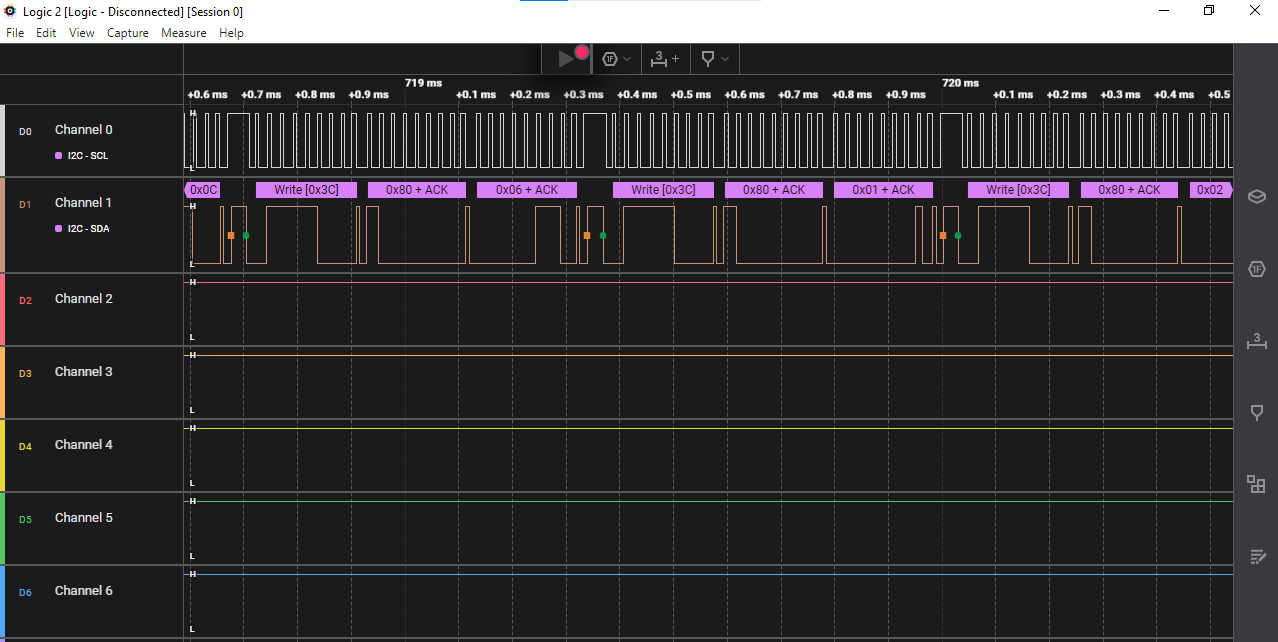

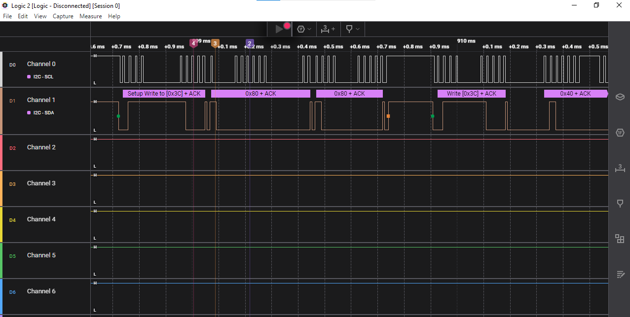

Наконец дождался свой пепелац из алиэкспресс.
И вот назрели вопросы. Чем вызвана удержание SCl в низком уровне? это удержание происходит по инициативе контроллера или slave. Влияет ли это удержание на работу или это всего лишь пауза для обработки данных? Почему в самом начале этих пауз не наблюдается? Вообщем так много вопросов и мало ответов)
Clock Stretching
Способ слейва удерживать шину до готовности к ответу.

Да, но я думал это должно происходить между 8 и 9 битами, а не в начале или середине передачи. И что странно в начале нет никакого stretchinga. Контроллер спокойно общается с часами, eeprom с экраном. Всех все устраивает. А потом появляються эти паузы. Причем и с экраном и часами.

Технически это может происходить при ногодрыжной реализации I2C в МК. Любые нарушения скорости клоков в пределах максимальной скорости никак не влияют на обмен. Это статический протокол.

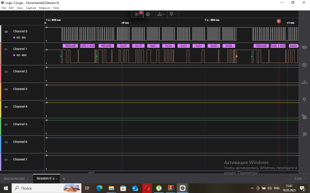

Еще возникли непонятки с часами. Изображение
Такие значения не есть норма? Отсоединил у PIC ножки i2c.Подключился с Ардуино к плате. Выставил текущую дату и время. Соединил ножки обратно, запустил плату. Такая же хрень.
