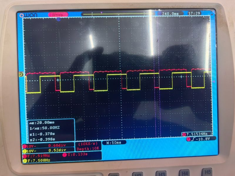

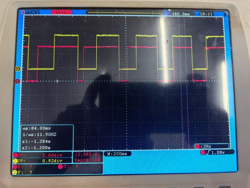

Это логика работы управления катушкой зажигания на старом скутере, около 10ms-время заряда катушки перед искрой.
Скорость нарастания около 30hz/сек.
повторю вопрос при постоянной 1 на входе на выходе сигнал переодический или единичный?
Если единичный, то только по фронту, переодический = фронт+ таймер.
При постоянной 1 на входе на выходе один единичный сигнал 760ms и всё
На фото видно и колебания и перерегулирование.
Да, так как я подавал сигнал нажатием на кнопку, отсюда и нестабильная частота на входе.
Вечером подключу генератор импульсов и сделаю замер выхода на 2-10-15hz.
Добавлено after 1 hour 29 minutes 42 seconds:

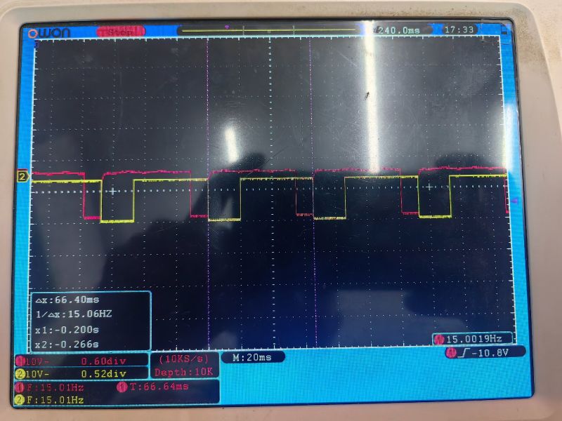

Замеры с генератором импульсов.
2.5hz, период = 395ms, импульс на выходе 58ms
5hz, период = 200ms, импульс на выходе 30ms
7.5hz, период = 133ms, импульс на выходе 20ms
10hz, период = 100ms, импульс на выходе 15ms
15hz, период = 66ms, импульс на выходе 10ms
Т.е выход примерно в 6.8 раз короче чем период на входе.
75hz, период = 13.2ms, импульс на выходе 5.8ms
150hz, период = 6.68ms, импульс на выходе 3.92ms
Но тут скважность возможно не совсем корректно настроена на генераторе, завтра сделаю замер без генератора, на железе.
Несколько осциллограмм с генератором (красный это выходной импульс):
7.5hz
15hz

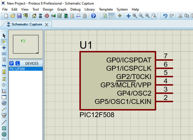

Исходник для 629(в протеусе нет 508 :))) )
Вероятно снова шутите. Сделайте на 12F508 как в теме.
