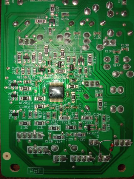

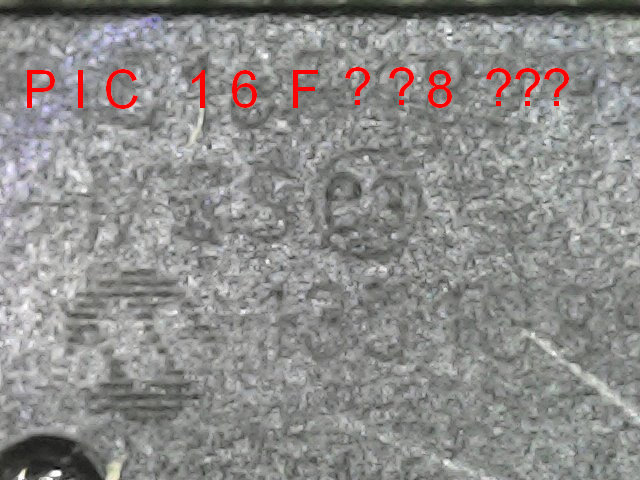

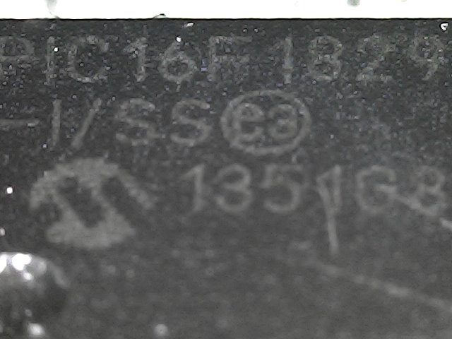

Может кто нибудь определенно точно распознать кодовую маркировку микроконтроллера? а то как то размыто не читабельно
У нее 20 ножек.
Может ли это быть определенно PIC16F628A-I/SO ?
На какой контакт или вывод приходят дорожки которые идут под низ самой микросхему, или как бы сказать правильно под ее "брюхо"?

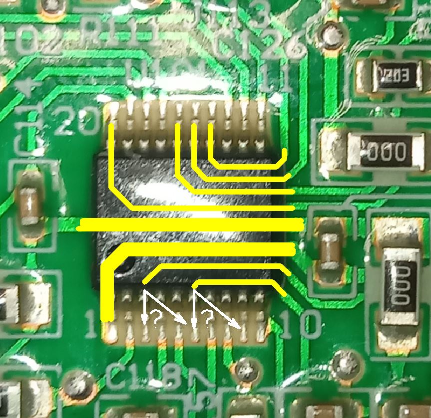

Правильно сказать просто под корпус. Я попробовал удалить микросхему в фотошопе - там нет дорожек.
 Заголовок сообщения: Re: Помогите распознать маркировку микроконтроллера?
СообщениеДобавлено: Пн окт 21, 2024 02:05:39
Карма: 195
Рейтинг сообщений: 8529
Сообщений: 42267
Это можете сказать только вы сами, ПРОЗВОНИВ какая дорожка куда идёт. Гадать можно, как угодно.
Вы уверены? А у меня получилось, что возможны вот такие варианты (но это не точно) :))) :))) :)))

максимум, с большим оптимизмом, я бы оценил совпадения в 85%. Возможны варианты не только в нижнем ряду. вверху тоже неоднозначно, выводы могут быть и пустыми остаться, а непустые иметь подключение с двух сторон.
Но ведь надо 100%...

Поэтому пусть ТС берёт в руки мультиметр и вызванивает, на какую ногу приходится каждая дорожка, а не спрашивает у людей, которые эту плату только на фотографии и видели.
Там, где "звенит в НОЛЬ- дорожка, там где может "звенеть", но не "в ноль" - "не та дорожка"..

У 20ти ногих пиков в TSSOP20 два основных варианта питания 1 и 20 - у 16F690 и подобных "настоящих" 20ти ногих в любых корпусах и 5, 6 и 15,16 - у 18ти ногих в DIP и SO и в 20 ти ногом TSSOP 16F628 (627, 648 и тп более новые). Здесь явно первый вариант. Лак смывать нужно, тогда по любому название прочитается.
Что это за устройство ? Ага, нашёл, комбайн кухонный.
Это через лак так плохо видно маркировку ?

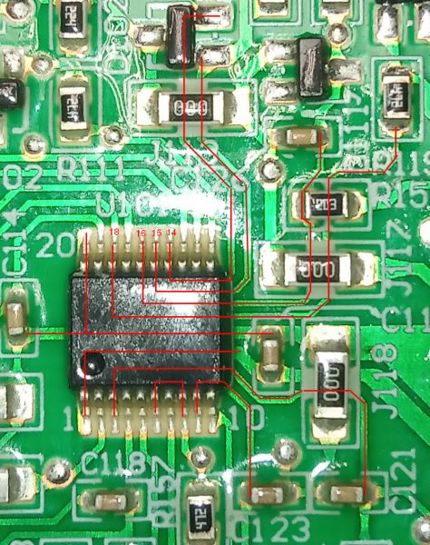

Спасибо за подсказку. Я просто еще мало силен в этом, опираясь на свои скудные знаниям думал что они все идут под корпус на землю.
Добавлено after 7 minutes 48 seconds:
Щас посмотрел под другим углом и все видно стало
Добавлено after 47 minutes 2 seconds:
Все я прозвонил
