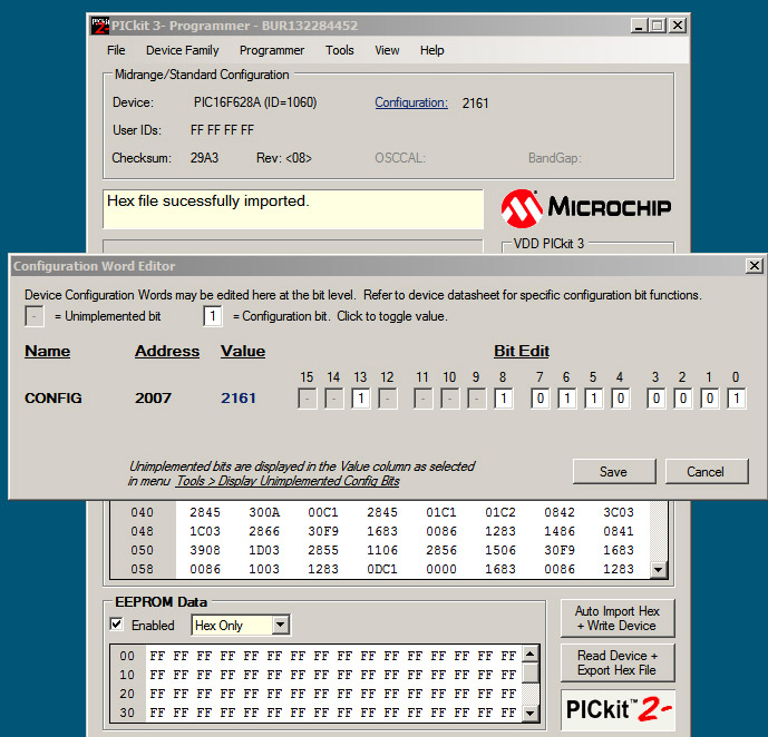

Купил новый pic, но стало еще хуже. Раньше хоть 4 цифры были, а теперь только секундомер показывает. И старые и новые прошивки. Грешу на генератор. С 15 и 16 ног нет генерации. При проверке blnk 4 ногу на + через 5,1к надо сажать? Прошивается и читается нормально. Isprog и PICPgm. Может что подскажите? Спасибо.
 Заголовок сообщения: Re: Тахометр pic16f628a индикатор HT1611(1613)
СообщениеДобавлено: Вс июл 23, 2023 18:10:41
Карма: 25
Рейтинг сообщений: 450
Сообщений: 1630
Откуда: KN34PC, Болгария
Если получаются часы, то при запуске дисплей не получает сигнала с МК.
Для пин 4: да, но не обязательно. Достаточно проверить работоспособность других выводов.
Сфотографируйте опытную постановку. Проверьте кварцевый резонатор и соединения.
Возможно, ненастроенные конфигурационное слово.
Дайте скрин софтуера перед программированием, в частности: configuration word.
Как рекомендация для МК PIC: забудьте о JDM программаторы и их софт как Isprog и PICPgm для будущего использования.
Мин. PICkit2. Конфирационные биты содержатся в hex файле, a PICkitX их читает сам. Так проблем в будущем не будет.
Изображение,

Кварц проверил тестером 4 ООО.176kHz. С 7 и 8 ног через делитель 11/4,7 com на 3 и 4 ноги дисплея звонится. Фотки не вставляются, большие. Config читает PWRTE & XT & MCLR & BODEN. Для программирования одной или двух микросхем покупать Pic нет смысла. JDM я делал еще на com порт, давно это было. 3F61h в двух программах.
https://img.radiokot.ru/files/153717/th ... lpc0pe.jpg
Hex с led работает. Диод моргает.
Последний раз редактировалось ALEX-10 Вс июл 23, 2023 21:31:39, всего редактировалось 7 раз(а).
СообщениеДобавлено: Вс июл 23, 2023 19:40:39
Карма: 25
Сообщений: 1630
Конфигурационные биты не такие. В общем проблемы только от программатора и от софта.

Вы изменили функции двух пинах PB0 и PB2?
Я использую вход PB0 как INT и выводы поменял, смотрите схему выше.
PB0 - вход, PB1 - CLK, PB2 - DI
СообщениеДобавлено: Пн июл 24, 2023 21:18:41
Зарегистрирован: Ср июл 05, 2023 17:35:38
Сообщений: 15
veso74, Спасибо, все победил. Про изменения я все понял сразу. Все заработало, проблемы как всегда в контактах, китайская макетная плата. Если можно исходники поупражняться. Еще хочу избавиться от кварца установкой вместо XT , установить IntRC I/O.
