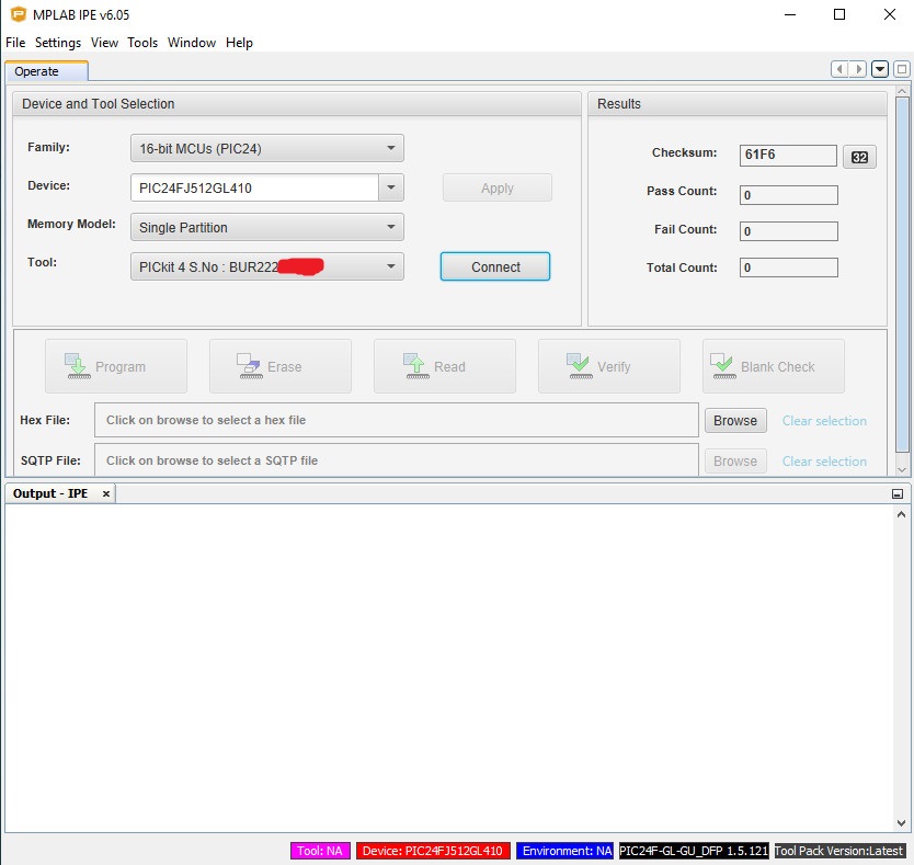

Вот собственно приехала коробочка PICkit 4 с али. Комплектация стандартная, доехало за 11 дней и 8500р.
В ЧД 25000р такая же... Первое включение (IPE установил до того) всё определилось, нужный чип в наличии.
Я так понимаю этот кит все MICROCHIP знает, включая ATMEL они так же в списке имеются, проверим.
