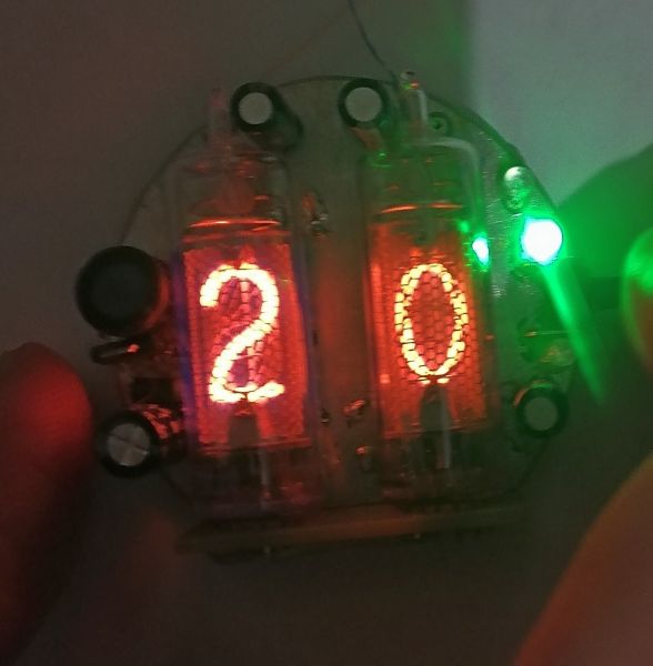

Всем привет :beer: Включил часы без ламп, на нажатие кнопки реакция есть. Прошивку пока поставил Old_clock_IN16_orig. Из схемы удалены лишние детали управления полевиком. Убрал BC856, 1N4148, 1кОм у пин13(RC2). Вместо 1N4148 и 1кОм установил перемычки. Полевой транзистор поставил FQD12N20L(остальные из рекомендованного списка в продаже не нашел). Высокое напряжение выдается +54В. Данную ветку прочитал полностью, но пока вот в раздумии. :dont_know: Может кто что посоветует? :))

.... Может кто что посоветует?
Всем :beer: Сам отвечу, такой междусобойчик :)) Поставил транзистор STN4NF20L (так делал Topaloff)- напряжение 42 В. Восстановил BC856(у меня ВС857), 1N4148(поставил SS34), 1кОм у пин13(RC2) и высокое напряжение 160В появилось. Может кому и пригодится. :)))
З.Ы. Займусь креплением ламп :solder:

Вот так выглядят часики :)) Автору :beer:
З.Ы. Теперь корпус :facepalm:

Всем :beer: Почему то перестала загораться левая лампа или загорается через раз. :facepalm: Что можно посоветовать посмотреть? :dont_know:
