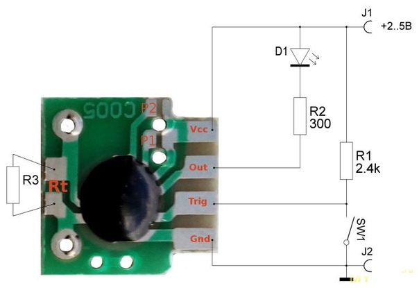

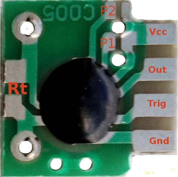

Сегодня китайцы "кляксы" выпускают с задатчиками на резисторах...
C005 вроде называются...
Ставишь резисторы согласно таблицы и усе...
:roll:
Краткое описание кляксотаймера:
СпойлерРазмеры: 12х12 мм.
Напряжение питания от 2 до 5 вольт.
Ток на выходе до 30мА.
Ток в работе примерно 120 мкА.
Время задается внешним резистором Rt.
Работает просто, управляется TTL уровнями.
Запускается спадом (переход 1-0) на входе запуска — Trigger.
Процесс запуска сопровождается появлением
низкого уровня на выходе — Out, а после отработки
заданного времени возвращается к высокому состоянию.
В процессе работы состояния входа запуска на время
таймера не влияет, он не перезапускается и
отрабатывает заданное время.
Даже сохранение низкого уровня на входе запуска,
после отработки заданного времени,
вновь таймер не запускает. Зависимость времени от
сопротивления представлена в таблице.
От напряжения питания время немного меняется.
Максимальное время примерно 2 часа.
Таблица довольно точно соответствует действительности.
На плате есть еще два контакта обозначенные как P1 и P2.
Если замкнуть P1, то время увеличится в 8 раз,
если P2 в 64 раза и если оба то 512 раз.
Это, как не сложно подсчитать, около 40 дней.
внешний вид со схемами и таблицей данных
https://img.radiokot.ru/files/20529/30pp29rqcl.jpg
https://img.radiokot.ru/files/20529/30pp2840g9.jpg
https://img.radiokot.ru/files/20529/30pp2bi9k9.jpg
https://img.radiokot.ru/files/20529/30pp2d2rj8.jpg
