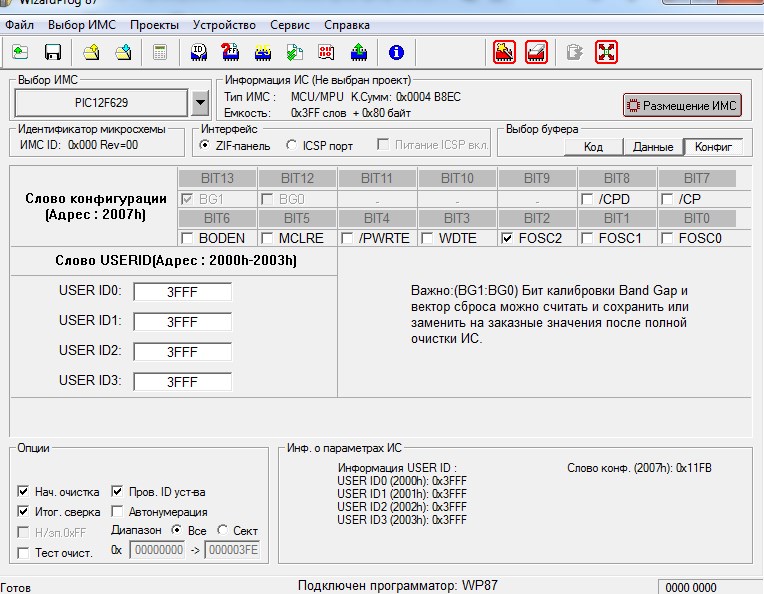

Доброго дня!
Не могу понять в чем дело,есть код который прекрасно работает в протеусе,но упорно не хочет в железе.В конфигурации выставлен внутренний генератор (скрины приложены) калибровочная константа банально не доступна к редактированию соответственно не стерта,будьте добры,ткните носом что я делаю не так,hex файл приложен

Да собственно проблема так понимаю в конфигурации контроллера,опорник,а она вроде бы руками задается.

Сделано вот так,результат тот же

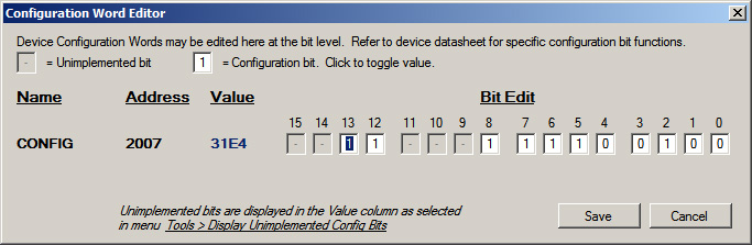

Попробуйте configuration bits так:
Untitled-1.jpg [95.41 KiB]
 Заголовок сообщения: Re: Работает код в протеусе не работает в PIC12f629
СообщениеДобавлено: Сб авг 20, 2022 03:29:39
Рейтинг сообщений: 12
Зарегистрирован: Пт окт 19, 2012 05:54:55
Сообщений: 131
Ямщик не гони
Ужель не видишь что у него TL866.
31d4 в сонфиге спасёт ТС.

Всем огромное спасибо за помощь!Натолкнули на мысль о причине и собственно эта мысль была подтверждена https://www.radiokot.ru/forum/viewtopic ... start=6280
В опчем причина в том,что этот (тут нецензурное слово) TL866(он же WizardProg-87) конфигурирует биты с инверсией, то есть ставим крыжик это = 0,а не ставим = 1.
