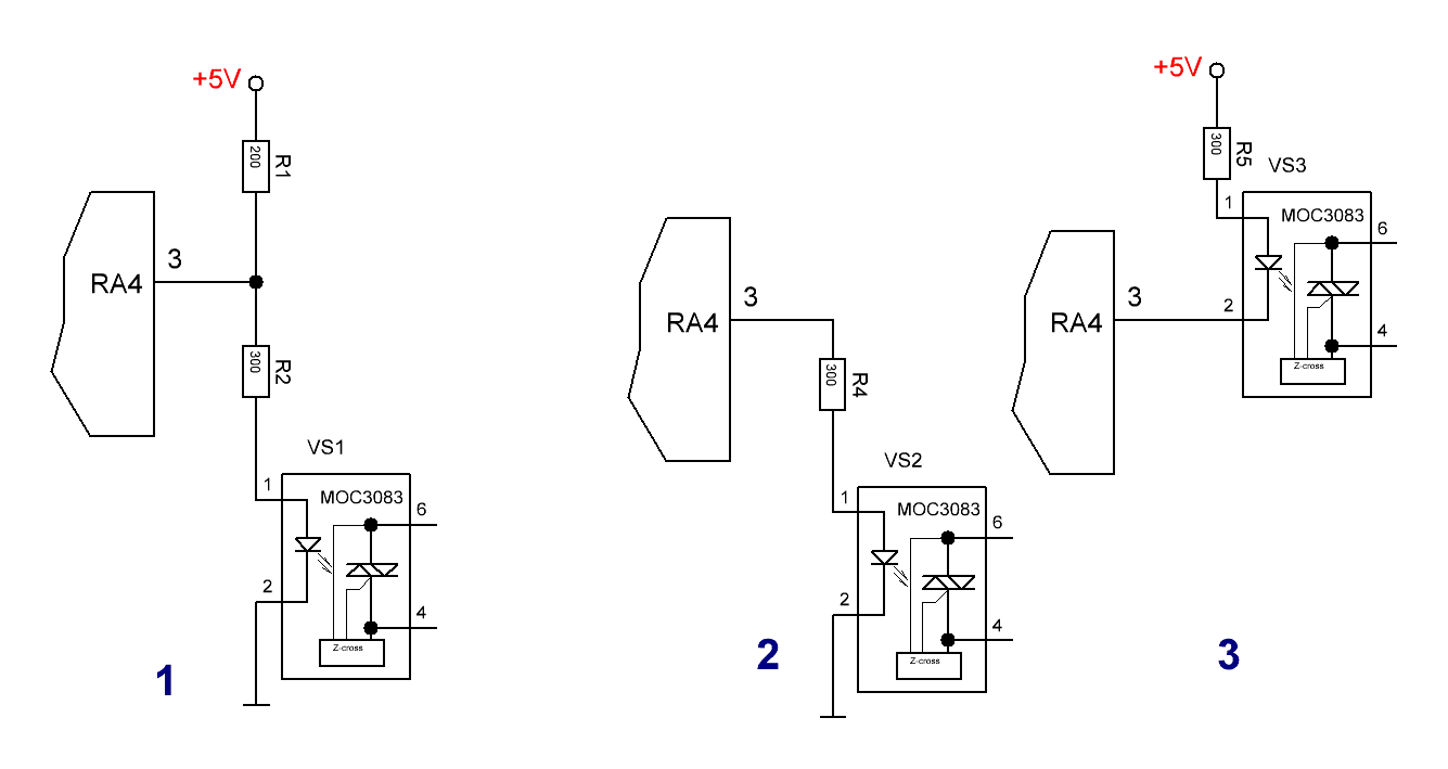

BOB51 писал(а):
Зачем исходники - там должно быть понятно по самой работе свободно висящего вывода (отключенного и от + питания и от "земли")- какое состояние вольтметр показывает в момент статуса на индикаторе "нагрев включен" то и будет считаться активным уровнем.
А уж под него и строим схемное решение выходного ключа.
8)
:beer:
Не утверждаю, что я сейчас, всё верно сделал. Вот что получается. Отпаял 200 ом от 3 лапы МК. На индикаторе идет нагрев. Тоесть по идее как бы нагреватель должен был бы быть включён. При этом на 3 ноге МК относительно минуса 0. Тоесть на 3 ноге ничего нет.. Точнее 0,16В

Ежли к уже Вами выясненному еще и при отсутствии индикации "нагрев" (Индикатор показывает "нагрев отключен") на той лапке появится логическая единица (напружка от 2,4 до 4,5 вольта) то активный уровень в устройстве равен 0.
Следовательно необходимо подключение оптрона по схеме рисунка 3 из этого чертежика http://img.radiokot.ru/files/20529/1o4ccma73t.GIF
:roll:
Спасибо
