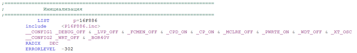

Привет всем! Хочу заюзать микроконтроллер PIC16F886. Биты конфигурации там находятся по двум адресам. _CONFIG1 - 2007h и _CONFIG2 - 2008h. Не могу ни как их выставить! При компиляции выскакивает постоянная ошибка. Пишу на ассемблере, отлаживаю в MPLab 8.8. Вообщем помогите, пожалуйста кто может! :))

Перед инклюдом поставьте решетку.

а заготовками из mplaba воспользоваться?
найди папку
имя диска:\Program Files\Microchip\MPASM Suite\Template
там подпапки \Code или \Object и файлик с именем выбранного МК
возможны "очепятки" в *.inc файлах!!! :cry:
Тоже самое. :(
найди папку
Спасибо за помощь! Оказывается нужно было так:
Код:
__CONFIG     _CONFIG1, далее устанавливаем биты
__CONFIG     _CONFIG2, далее устанавливаем биты
Теперь компилирует без ошибок! :))
