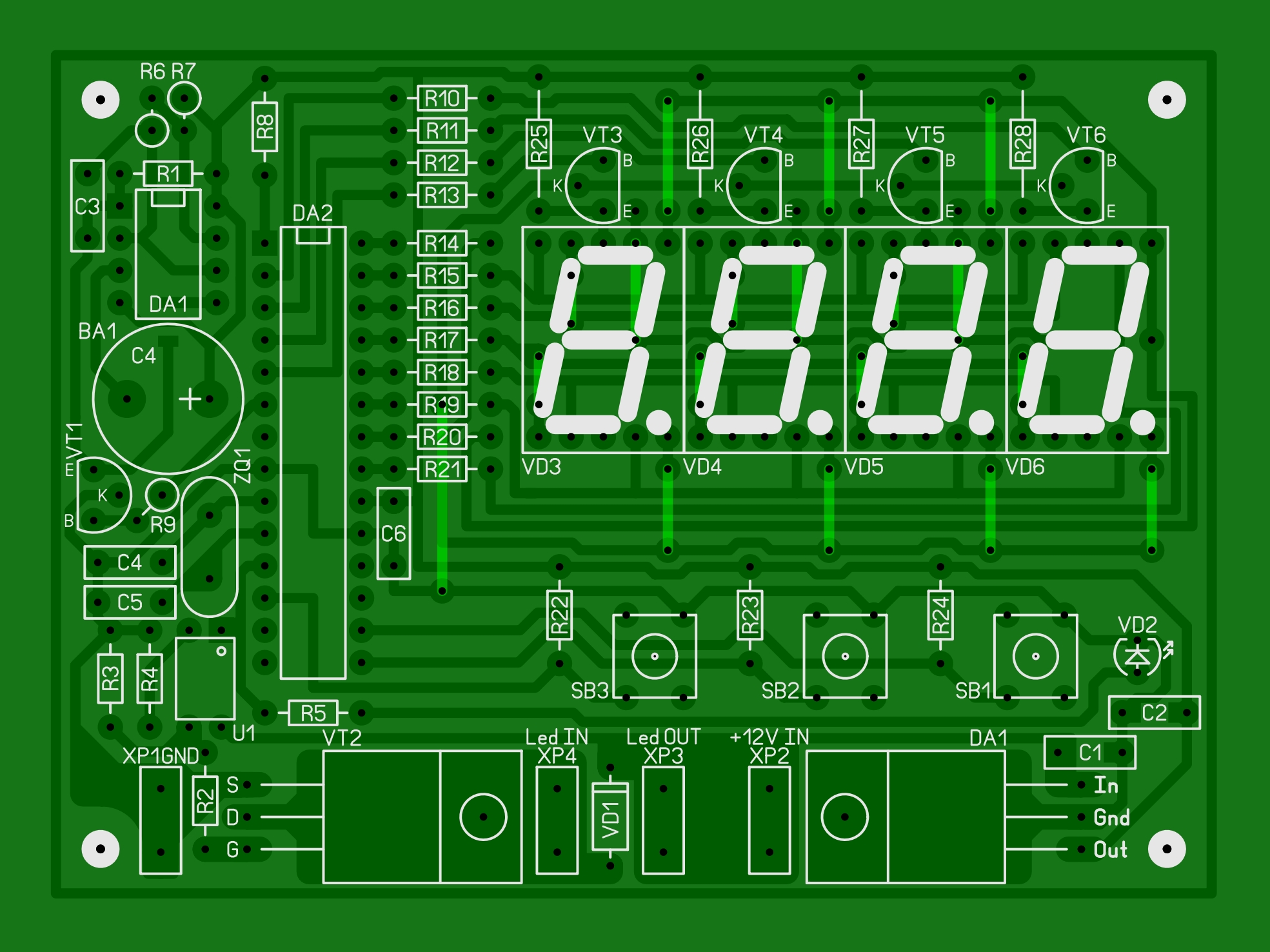

Я не видел схем с таким видом ключей. Мне не понятен механизм защиты. Если нагрузка выгорит в к.з., то ток через порт, следовательно через ключ будет ограничен сопротивлением в 510 Ом т.е. составит 10мА. Если выгорит в "мегаомы"-то вообще не понятно чего бояться.

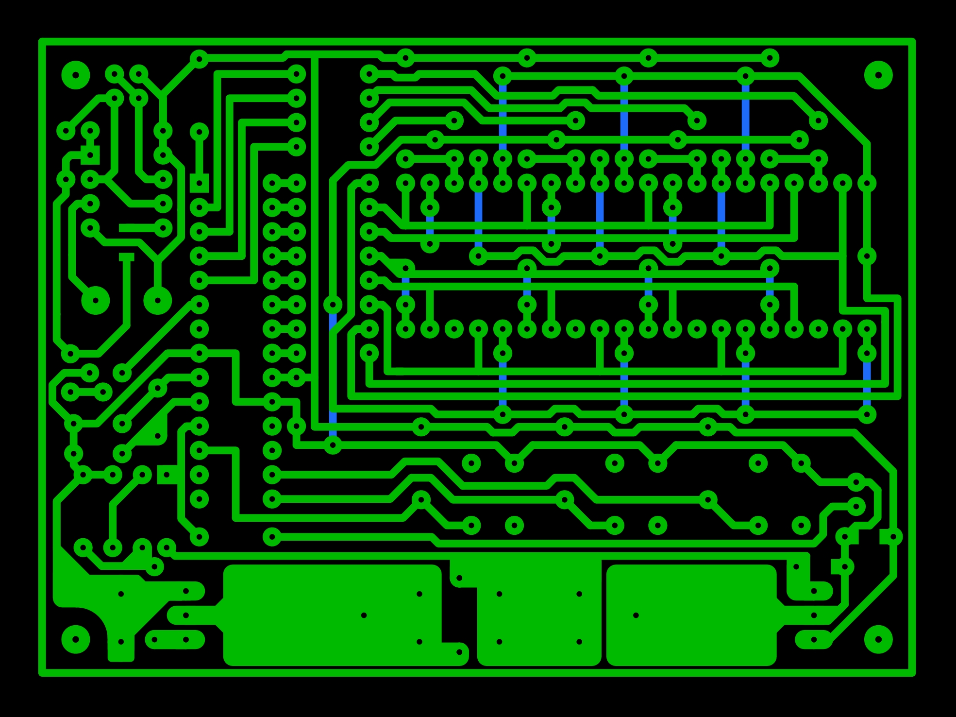

Вот итоговый вариант

В отношении полевика и его оптрона...
При таком подключении (питание от одного источника) схема избыточна.
Там достаточно одного IRL530 (или подобного с логик левел управлением) с парой резисторов (все равно активный уровень на RC0 = 1, зачем излишества плодить?).
Другое дело балластный резистор нагрузочной веточки светиков - его лучше на стабилизаторе тока на LM317 и резисторе 68 Ом соорудить (http://img.radiokot.ru/files/20529/12h2o0t2kv.GIF).
И стабилизатор питания DA1 весьма рекомендую обратным диодом на 1-2А зашунтировать.
:beer:

Там есть один интересный момент - автоматический баланс напряжений на светиках при питании от простейшего мостика с кондеем на 1000 микрофарадьев.
Намного более эфективно, нежли от обычного резистора и светикам приятно и блок кормежки с минимумом претензий (от 16 до 24 вольтей базового источника при +/- 25% отклонения от выбранного номинала).
Тут все очень просто-у меня есть 4 IRFZ44N и штук 10 оптопар типа PC817. Если бы еще применение лоджик левел ПТ позволило уменьшить плату... А так все детали есть в наличии, поэтому буду делать из того, что есть. По поводу источника тока на ЛМ317- те три диода с резистором на схеме показаны условно. Всего будет 192 диода, 64 резистора. Крен зашунтирую, место на плате позволяет.
