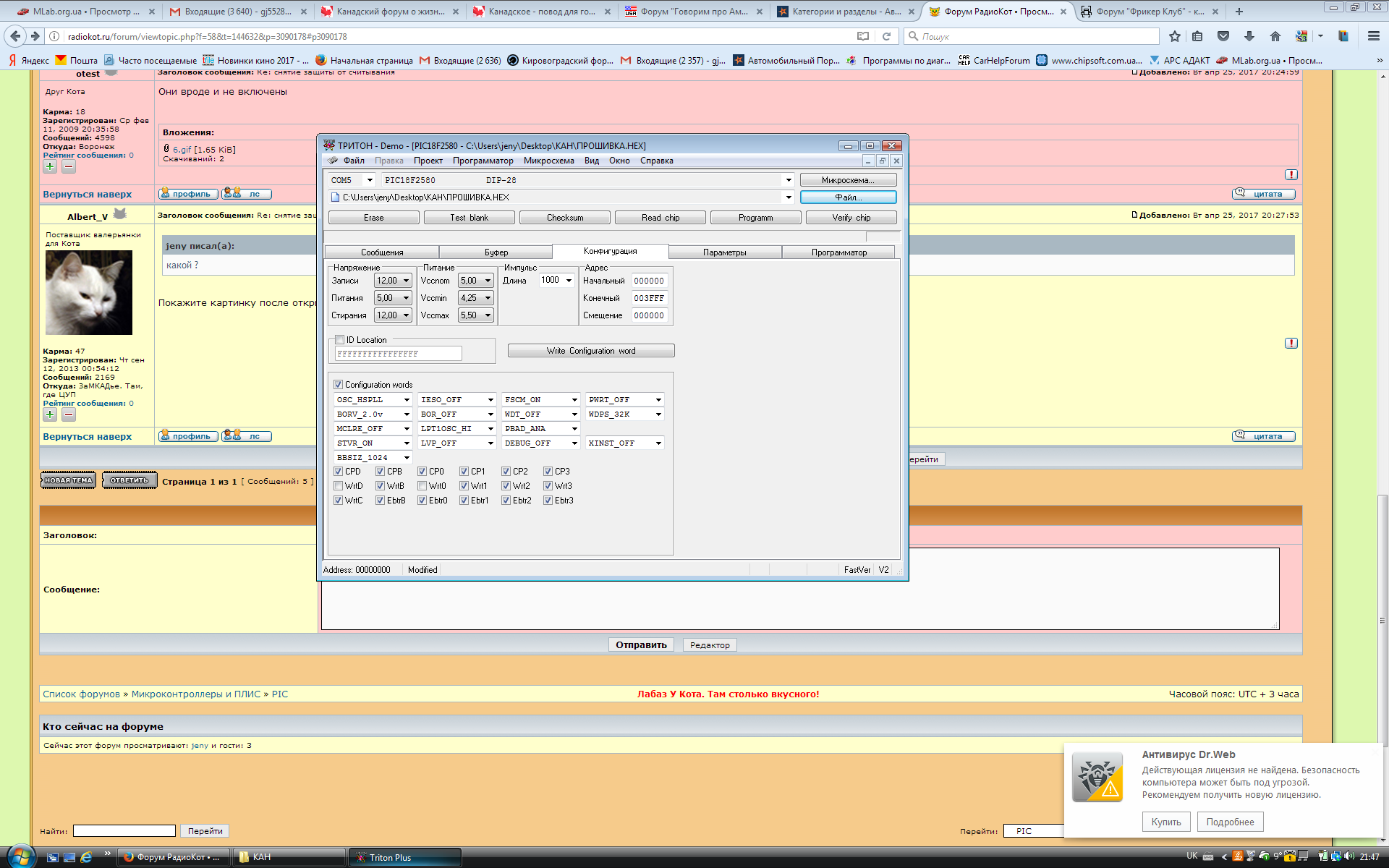

подскажите в прошивке стоит защита от считывания , какой фьюз отключает - включает защиту ? буду шить программатором тритон . чип pic18f2580

какой ?
2017-04-25_20-51-35.png [243.13 KiB]

jeny писал(а):
какой ?
Покажите картинку после открытия hex файла (прошивки).

вот
2017-04-25_21-47-38.png [179.3 KiB]

Снимайте все "галки" CPx. WRTх и EBTRх.
Для уточнения информации посмотрите стр. 354 - 356 документации на pic18f2580
