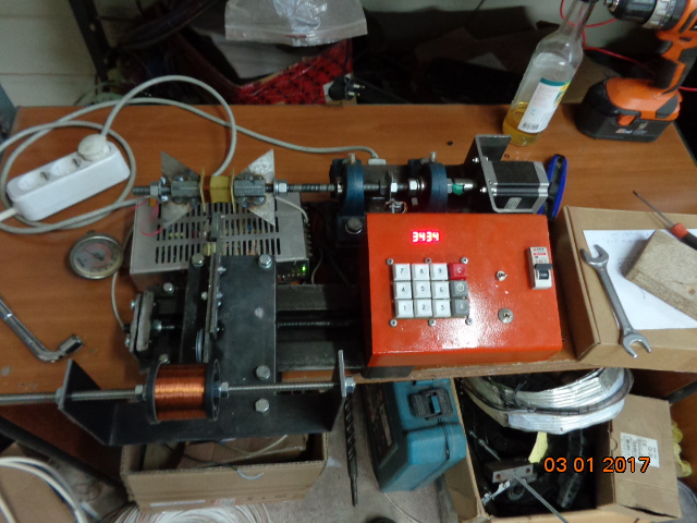

наконец то добрался до станка... выкладываю фотки, впринципе все получилось, можно добавить пару "фенек" и со скоростью я погорячился, на полную так и не смог разогнать, провод рвет... поэтому вполне хватает.

В процессе намотки выяснилась пара недоработок, нужно делать разгон и торможение двигателей для достижения большей скорости намотки и не хватает юстировки в режиме паузы, ну и можно еще добавить паузу между слоями, если нужна дополнительная межслойная изоляция. Если руки дойдут доведу до ума))) А в общем и целом задумка удалась.
