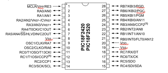

Не как не получается прошимть микроконтроллер pic18f2520 программатором pickit2... подозреваю что не так подключаю, но не как не пойму как нужно :cry: .
Подключаю следующим образом:
Ножка pic18f2520/наименование вывода pickit2/номер вывода pickit2
1/Vpp/1
8+19/Vss/3
20/Vdd/2
27/clk/5
28/dat/4
Что я подключаю не так??? :oops:

Все подключено правильно.
Из чего сделан вывод о неудачности прошивки?

В даташите же все выводы расписаны. В чём тут могут возникнуть проблемы ? :dont_know:
2016-12-11_21-25-45.png [56.26 KiB]
При прошивке MPLAB IDE v8.46 она ооочень быстро прошивается и красный светодиод мигает лишь одну долю секунды (обычно шьется гораздо дольше)... хотя ошибок и не выдает.
При попытке считать контроллер в файл hex с помощью WinPic и последующим чтением программы в блокноте видно что контроллер пустой.
При прошивке с помощью WinPic - в процессе прошивки выдает ошибку
Добавлено after 22 minutes 32 seconds:
Вот то что выдает mplab, вродибы и как бы прошил....:
Programming Target (11.12.2016 21:01:42)
PIC18F2520 found (Rev 0x7)
Erasing Target
Programming Program Memory (0x0 - 0x203F)
Verifying Program Memory (0x0 - 0x203F)
Programming Configuration Memory
Verifying Configuration Memory
PICkit 2 Ready
Но опять таки программирует ну ОООЧЕНЬ быстро.... чересчур быстро чтобы быть правдой...

1. Ваше предположение ни на чем не основано. Прошивка может быть залочена и тогда ее даже МПЛАБ не прочтет. Контроль при прошивке происходит до программирования конфигурационных слов.
2. Напишите свою простую программу и посмотрите как она работает по шагам в дебаггере.
3. Скорость прошивки определяется объемом кода без учета интервалов заполненных 0xFFFF.

Постарайтесь заменить Вашу версию MPLAB IDE v8.46
на последнюю MPLAB IDE v8.92 (в архивах микрочипа) - последняя из доступных для "малоресурсных" ПК - дальше идет мплаб Х.
Как одна из вариаций ошибок работы с программатором - кристалл в продажу поступает в LWP-режиме, если в конфигурации сей режим не снять - программирование в "стандартном" режиме может быть некорректным, если подключение программатора сделано для "высоковольтного" варианта.
