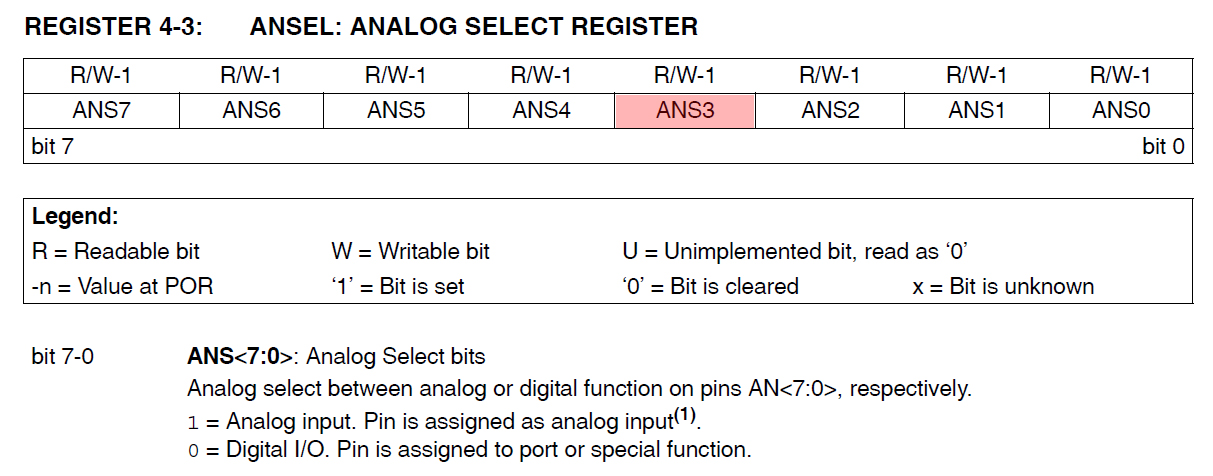

Хех, а как это так получается, если ТС писал, что подавал на этот пин напряжения от 0 до 2.2 и все измерялось, а тут оказывается, что пин вообще был настроен как цифровой?
Добавлено after 1 hour 39 minutes 20 seconds:
Что-то непонятное происходит.
Во-первых, в ДШ явно написано:
Note 1:
Setting a pin to an analog input automatically disables the digital input circuitry,
weak pull-ups, and interrupt-on-change if available.
Т.е. достаточно было настроить пин RA4/AN3 на вход и сделать его аналоговым.
Во-вторых, автор устройства с той темы на vrtp на второй странице написал, что он
Отловил еще ошибку, оказалось что были подключенными подтягивающие резисторы на входах и АЦП измерял неверно.
и выложил новый архив с исходниками и хексом. А ТС очевидно взял хекс еще с первой страницы. RBPU в первом варианте действительно был активен (при закомментированном значении 0х80), а во втором варианте он-таки запретил их.
Но, в третьих, в обоих исходниках (на бейсике) написано
Код:
ANSEL=0'%00010000       'Ain3 (PORTA 4 =ADC ch3) как аналоговый активен
, стало быть он делает аналоговым НЕ RA4/AN3, а следующий, т.е. RC0/AN4, если в бейсике биты пишутся в той же последовательности (MSB...LSB). В ANSEL ведь пишутся аналоговые каналы AN7...AN0. он намеренно внес ошибку, причем и в закомментированном варианте тоже?!
И как это все у людей работает?! Или я что-то не так понимаю?

Ничего удивительного.
У этого контроллера, вывод порта напрямую "уходит" на мультиплексор ADC.
При переводе вывода на аналоговый - всего лишь отключается Digital секция от вывода.
Я всю ту тему не читал. Взял только hex из архива ТС.
Там RA4/AN3 настроен на вход, нет настройки WPUA (по POR Pull-up включен) и строчка "от души" CLRF ANSEL.
Код:
Здесь тоже ошибка. В ANSEL должно быть значение 08h.
