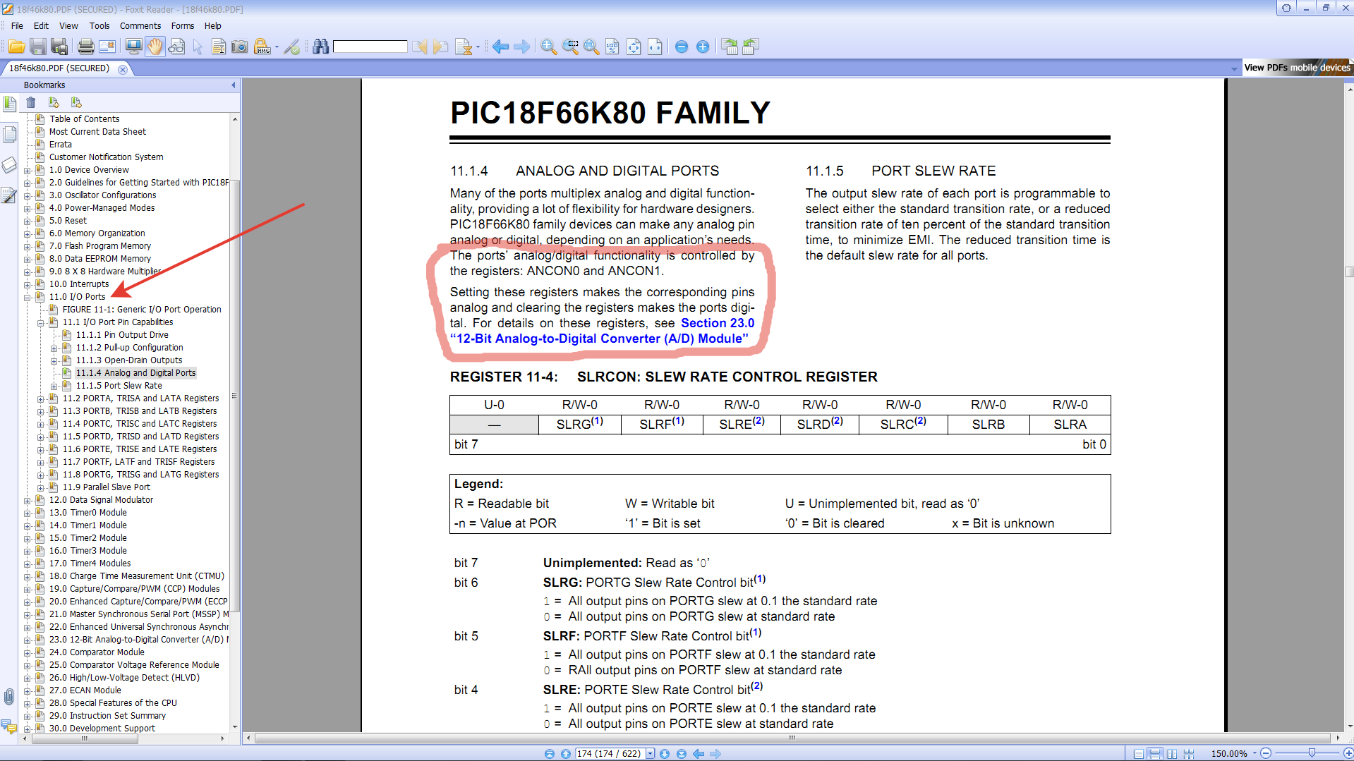

Всем привет! На днях работая в симуляторе протеус решил написать прошивку на MicroC Pro под контроллер. Столкнулся с такой бедой. Не могу поставить единицу на всех трех портах.Это порта а это к нему прошивка. Далее если я изменяю состояние портов через LATB или PORTB в результате у меня работает норм. В чем косяк?
P.S.
Только почему то на PORTA ставятся 1 все.

По даташиту все облазил пробывал инициализировать примером из даташита но без результатно (может где-то чего-то и не доглядел). Контроллер на скрине в протеусе pic18f45k80.
Не верю, что всё облазили и что-либо пробовали.
Подсказка. Некоторые порты, по-умолчанию, находятся в аналоговом состоянии. В цифровое их нужно переводить самостоятельно. И в даташите это всё написано, даже с примерами.

Так я и облазил весь раздел I/O Ports и не получилось. А про аналоговые разговора не было :) , вот туда я и не лез. По нулям все поставил и все заработало. Как говорится: "век живи век учись".
