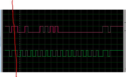

Короче, я запустил всё это и попытался сделать запрос данных с PCF8574 и ничего в ответ не получил. Кроме того даже I2C Debugger не дал ничего кроме вопросов:

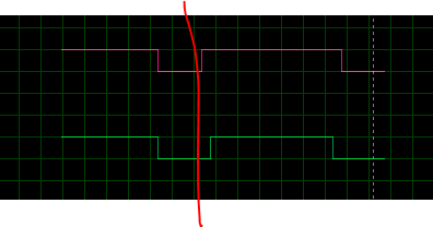

Ну а вот сами сигналы:
Вот они же ближе:
В общем я пока пинаю на то, что у меня есть какой-то рассинхрон по тактовой частоте. Но чёрт возьми: почему стартовый бит-то не читается? я сделал прямо как в доках от филипса.
Вот стартовый бит из книжки по микрочипу:
Вот мой стартовый бит:
Они похожи.
Справа от линии я настраивал порты МК, слева от линии уже работали подпрограммы и вроде как по спаду должно было прийти "S" - стартовый сигнал на дебаггер, но его там нет.

Читать pdf на PCF8574 и увидеть минимально рекомендованные времена при общении по I2C.
Это:
Код:
Send_Start_Bit_I2C
        bsf sda
        bsf scl
        nop
        bcf scl
        bcf sda
        return
работать не будет при Fosc (PIC12F675) =4MHz.
