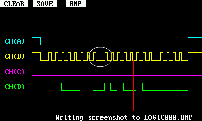

После долгих изучений, анализа и прочего, в голове сложилась картина что это вовсе не UART а SPI, вот только передача идет не по битно 8n1 а единым целым 128bit апаратно это реализовать нереально, вопрос как программно это можно реализовать. Гугл да и все остальные форумы выдают только программную реализацию SPI на 8 максимум 16bit
Не вижу никаких препятствий к аппаратной реализации "единых целых 128 бит".
SPI - это просто сдвиговый регистр и переданные подряд 16 байт дадут искомые 128 бит.
Все равно начало и конец пакета по SPI определит синхронизирующий CS.
 Заголовок сообщения: Re: Освоение USART, совсем запутался, помогите.
СообщениеДобавлено: Чт окт 29, 2015 22:34:02
Зарегистрирован: Ср окт 22, 2014 04:24:01
Сообщений: 84
Да согласен, но судя по анализу сигнала при вашем варианте аппаратного SPI между байтами передаваемой информации будет другой временной интервал (если судить по шине SCK) там идет тактовый импульс на 8 бит потом временная задержка и снова тактовый импульс на 8 бит)
А в моем случае этой временной задержки недолжно быть, т.е. последовательная передача всех 136 бит
Херню не надо городить.
Совершенно безразлично какая временная задержка между байтами и даже между битами. защелкивание в сдвиговом регистре приемника происходит по фронту тактирующего импульса и главное, чтобы значение бита совпадало с ЭТИМ ФРОНТОМ.
Можно даже тактирующие клоки модулировать по частоте совершенно произвольно. Временные задержки НЕ ОПРЕДЕЛЯЮТ ГРАНИЦЫ БАЙТ.

Хорошо раз я не совсем догоняю, или не могу внятно обьяснить, покажу на примерах.
Вот стандартный SPI
Комментарий к файлу: Стандартный SPI
487ae5c4ed894c3d9d4a8740d53249d8.png [3.51 KiB]
А в моем случае нужно сделать вот такой вариант SPI
Комментарий к файлу: Нестандартный SPI
log.jpg [152.44 KiB]
первый канал - данные в виде 136 бит
второй канал - SCK
третий канал - входной сигнал на разрешение передачи данных (не путать с SS)
Как видно из картинок, в сандартном SPI есть промежуток между байтами это видно по SCK
А в моем случае его нет и идет все единой цепочкой, плюс ко всему в стандартном SPI тактовая частота SCK начинает выдаваться как только придет управляющая команда с SS (сброс в логический 0 ), а в моем случае этот тактовый сигнал начинает генерироваться с момента подачи питания на МК и относительно него уже формируется выходные данные.
СообщениеДобавлено: Пт окт 30, 2015 18:35:04
Сообщений: 84
Как вариант исполнения, на той же самой Atmega8 управляющий сигнал привязать к внешнему прерыванию INT1 или INT0, тактовую частоту задать с любого выхода к примеру pd6 ну а вывод данных реализовать на таймере T1
Это только мое предположение. не пинайте и не ругайте, я только учусь.
И в целом это очень похоже на RFID-эмулятор, только разница в том что тактовый сигнал не приходит в МК, а наоборот им же и формируется и относительно него выдает данные.
СообщениеДобавлено: Сб окт 31, 2015 06:25:25
Карма: 139
Рейтинг сообщений: 2916
Сообщений: 23681
Вы плохо понимаете о чем Вам говорят. Ну то есть вообще не понимаете.
Клоки в синхронном интерфейсе потому и называются клоками, что они ЖИЗНЬ. Жизнь и внутреннее время интерфейса.
Если клоки нелинейны в реальном времени, то сам интерфейс ничего об этом не знает. Для него время всегда линейно, а пробелы между группами клоков - анабиоз. Как и для контроллера, кстати. Можно остановить клоки и он впадет в спячку, продолжить - и он не заметит украденного у него времени. И дело тут не в том как назвать интерфейс, а В ПРИНЦИПЕ ЕГО СИНХРОННОСТИ.
Нижний сигнал задает начало отсчета 136 бит. И далее число бит равно числу КЛОКОВ. Хоть бы даже последний придет через год, а предпоследний через 20 миллисекунд.
Кроме того, пауза между клоками отдельных байт в SPI определяется построением программы. То есть если грузить выходной буфер SPI немедленно как он освободится (в прерывании), то и зазор будет определяться соотношением частоты SPI и машинным циклом МК.
При соотношении 1:10 разглядеть зазор на диаграмме будет невозможно.
А если соотношение 1:2, то сформировать 8-битным контроллером вывод без зазоров ПРИНЦИПИАЛЬНО НЕВОЗМОЖНО, поскольку он 8-битный и требуется загрузка каждого байта.
