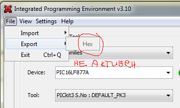

Скажу сразу, с Микрочипом ни разу в жизни не работал, но появилась острая необходимость вычитать прошивку из МК. МК не залочен. Для тестов купил точно такой же и наткнулся на проблему. У меня есть программатор PICKIT3 и программа MPLAB IPE. Я для теста залил в МК HEX. Правда от AVR но не суть важно. Верификация прошла успешно, что говорит что данные записались во флеш как надо. Далее я пытаюсь прочитать эту прошивку. Жму на чтение, чтение проходит нормально, а дальше что? Экспорт HEX не активен. Как мне вычитанную прошивка записать в HEX файл?
Как сохранить если экспорт не активен.
save.jpg [79.33 KiB]

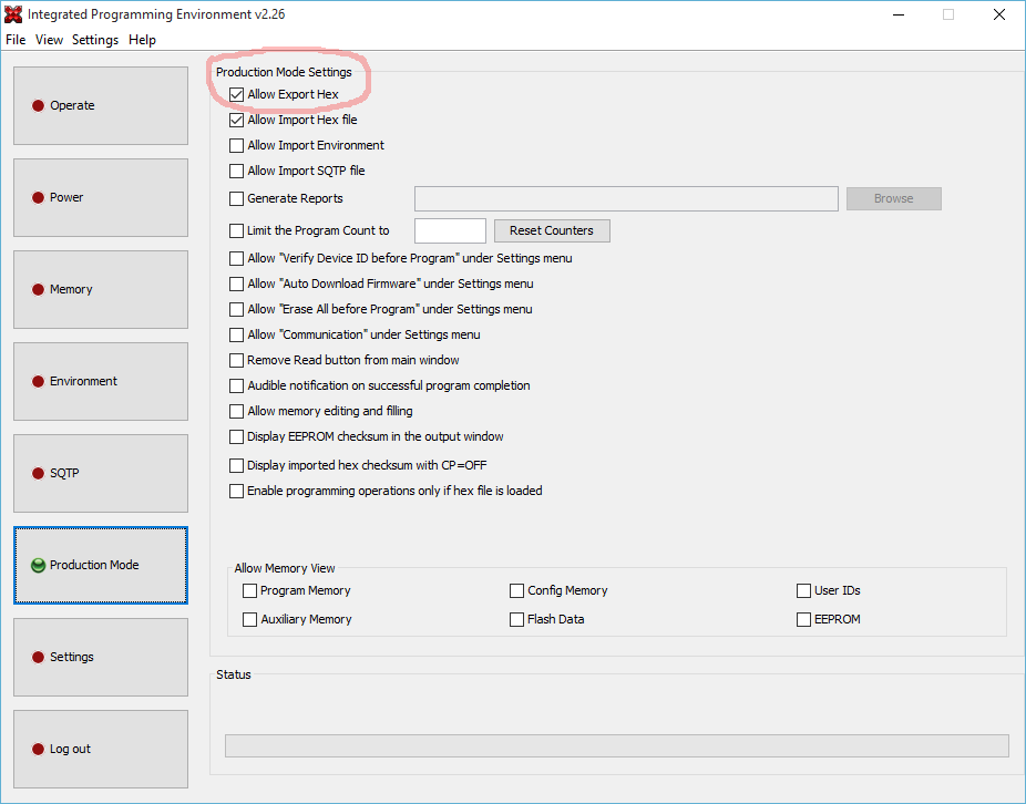

Settings->Advanced Mode
Production Mode->Allow Export Hex
ipe.png [45.25 KiB]

СПАСИБО!!! Я больше двух часов убил на это.
