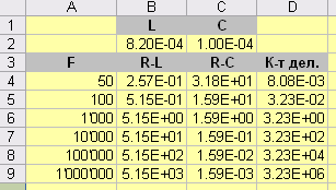

"Чтоб нормально было", нужно знать, что за помехи гуляют по питанию - амплитуда, спектр. Знаете?
А не зная этого, можно только сказать "кашу маслом не испортишь" - чем больше индуктивность и емкость, тем ниже частота помех, которые будут отфильтрованы:
Скажем, если основной источник помех в бортовой сети есть зажигание, то предполагаю, что нужно фильтровать уже на сотнях герц, то есть - единицы миллигенри и тысячи микрофарад.
Попробуйте взять
Спойлерконденсатор на одну-две тысячи мкФ и дроссель типа такого:
Изображение на 1-10мГн.
Плюс, я бы добавил на входе защитный диод, вольт на 15:
плюс - разделение цифровых и аналоговых земель и питаний и остальные меры правильной разводки.
Некоторые такой модуль фильтрации оформляют отдельно, чтобы не ограничиваться местом, доступным внутри корпуса устройства:
filtercalc.gif [4.71 KiB]
