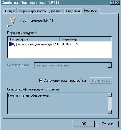

Здравствуйте. У меня возникла сложная проблема. Если коротко - Propic2 и IC-Prog перестали работать после смены компьютера. Подробно о случившемся:
Пользовался программатором лет 8. Работало все четко (Виндовс ХР). После приобретения с рук более нового компьютера, установил виндовс 7. После нее (специально для программирования микроконтроллеров) установил виндовс ХР SP3. На задней стенке ЛПТ порта нет. На материнке есть. Купил шлейф с разъемом и вывел на заднюю стенку ЛПТ порт. Программатор не читает и не пишет. Тест программатора активирует два выхода из четырех, и то не те. Открыл комп, начал прозванивать провода вместе с купленным шлейфом - все ОК. Скачал и установил программу Wndlpt и провел тест ЛПТ порта. Получилась такая ерунда: Я активирую пины 2, 3, 4, 5, а акривируются пины 3, 5, 7, 9. Нарисовал на бумажке разъем и сообразил, что на материнке распайка разъема шахматная: нечетные пины с одной стороны, четные с другой. Перепаял шлейф от материнки к задней стенке в нужном порядке. Тест ЛПТ показал, что все стало хорошо, пины активируются именно те, что нужно. НО!!! IC-Prog утратил доступ к ЛПТ порту. При попытке программирования, чтения или теста программатора состояние пинов не меняется. Я подозреваю, что они остались в том виде, как были при закрытии программы Wndlpt. Удалял программу двумя способами, чистил реестр с пом. Regcleaner. Толку ноль. Очень не хочется переустанавливать обе винды (ХР должна ставиться перед семеркой). Подскажите, кто виноват и что делать!?

Ничё не понял. Так эта программа Wndlpt управляет портом нормально, и вы распаяли шлейф правильно - цешкой на пинах LPT разъёма на задней стенке удостоверились?! А программа IC-Prog не управляет?
Тоже цешкой проверили? Какой программатор выбран в меню программы - там их много? Какой тип управления - прямой доступ или через API функции. Галочки правильно расставлены?
SYS файл может просто находиться в одной папке с самой программой (exe файлом).

Все так и было. Проверял тестером. Настройки классические, 8 лет юзаные.
Сейчас поставил на переднюю панель компа (на заглушку ниже ДВДишника) переключатель на две группы. Подает питание (+5 и +12 вольт) или на винт с семеркой, или на винт с ХР. Винды переустановил обе (почему и задержался с ответом, прошу прощения). Только-только закончил, программировать еще не пробовал, но думаю все должно срастись.

Случайно в биосе порт не отключен?
А может просто битый порт? Купить плату с LPT-разъемом, вставить в материнку и проверить..

Мне кажется, все интерфейсы должны быть с опторазвязкой. Пока, вот, полет нормальный. Кстати и программатор начал работать. Проблема скорей всего именно в программе Wndlpt, т. к. до ее запуска программатор получал сигнал по двум пинам LPT, а потом уже нет.
Конечно, порт был включен. Я проверил, да и программа Wndlpt все пины сетила.
