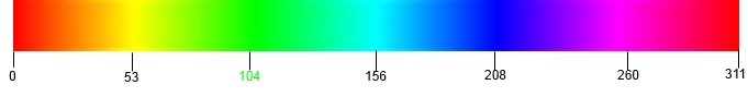

У нас несколько разный подход. Я для себя нарисовал такую шпаргалку, и по ней могу писать эффекты на ходу, адресуюясь к нужным участкам по номерам строк массива.
В вашем же подходе во главе угла стоит сам эффект. Чем то напоминает разницу между процедурно-ориентированным и объектно-ориентированным программированием.
Возможно, ваш подход действительно лучше, но вот заново писать код уж очень не хочется :)
