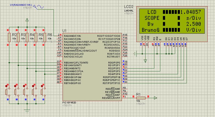

Добрый день. Хоте собрать данную схему.
http://cxem.net/izmer/izmer73.php
Купил 2шт 18f4520 как в списке. Попытался прошить но неудачно. Прошивку из темы залить не может. Один из МК попробовал прошить левой прошивкой. Получилось. Что исключает неисправность программатора.
Потом я открыл файл из прошивки и увидел, что все же там используется 18f452. Можно ли ка кто модифицировать прошивку и схему под мой МК?
Заранее спасибо.

Схему модифицировать немного. И что-то с настройкой ноги RA0 в программе надо.
А так прошивка работает. Протеус не ругается, но осциллограмму не выдаёт.
Хотя это больше похоже на тупую саморекламу некого Бруно, не в обиду будь сказано.

valera5134, в MicroChip-e есть такая статья. "PIC18F452 to PIC18F4520 Migration"
http://ww1.microchip.com/downloads/en/DeviceDoc/39647a.pdf
Там еще на второй странице написано, что есть разница в настройке АЦП.
