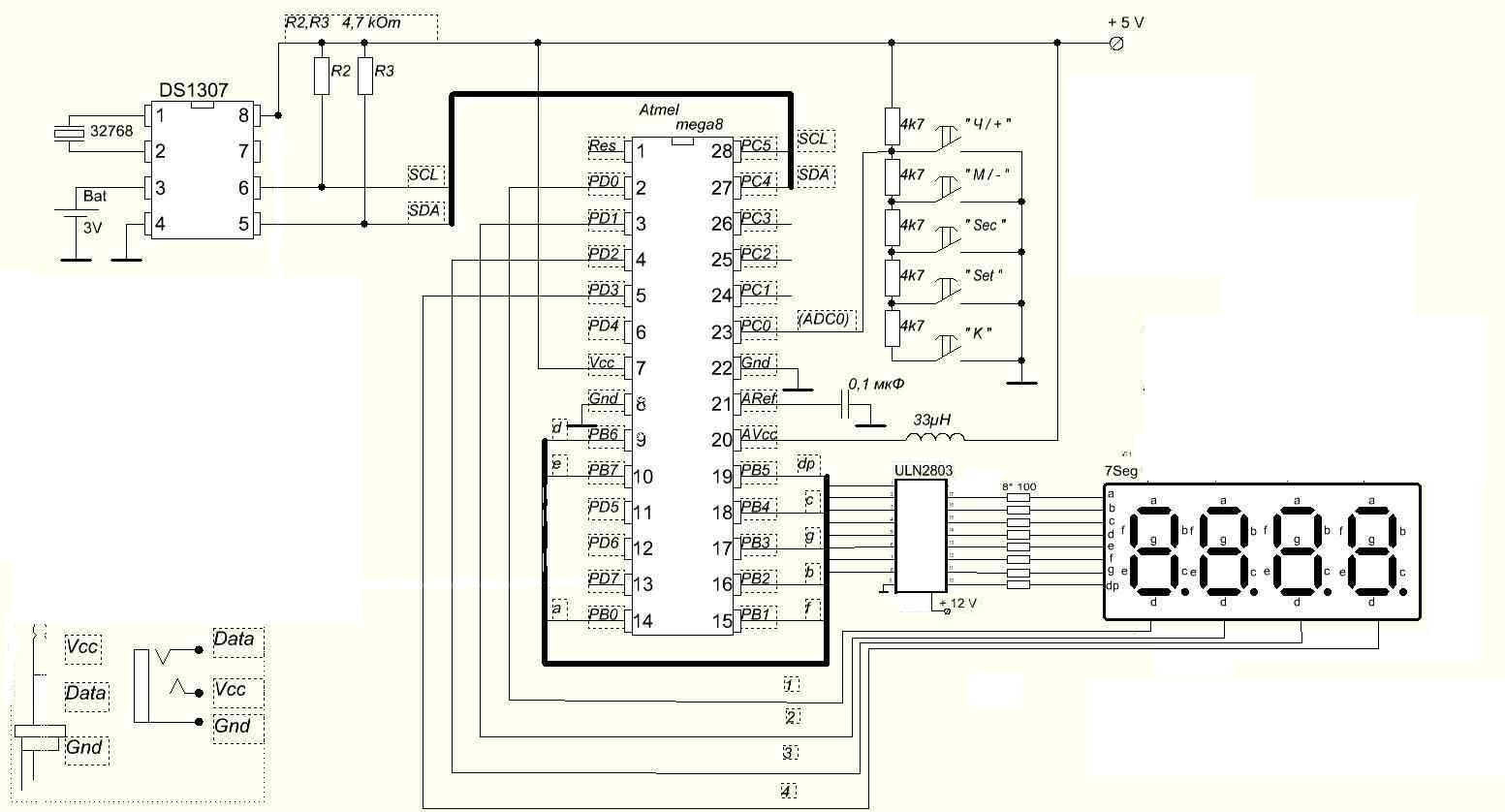

Уважаемые Коты.. думал тема уже закрыта, не посещал форум и по этому ничего не писал о своей работе.
Устройство сделано и работает отлично!!
вот по этой схеме
Схема_ 1.JPG [120.85 KiB]

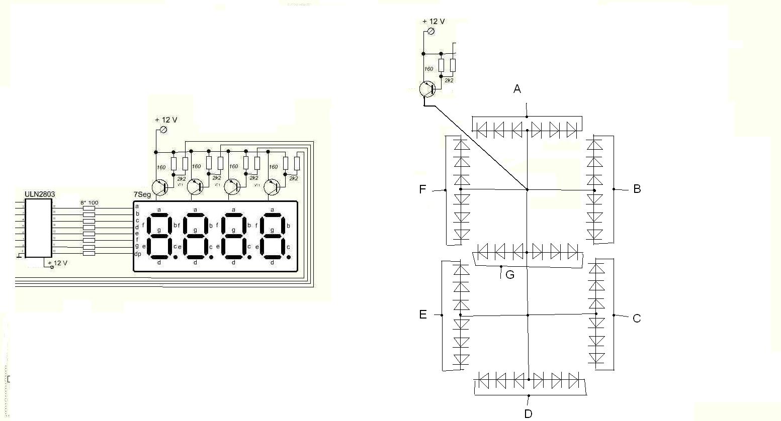

 Заголовок сообщения: Re: Секундомер
СообщениеДобавлено: Сб фев 22, 2014 17:06:41
Зарегистрирован: Вт дек 10, 2013 23:28:24
Сообщений: 25
Сейчас я хочу сделать табло из светодиодов, но столкнулся с такой проблемой.. светодиоды у меня постоянно засвечиваются, я так понимаю, из-за высокой частоты работы устройства (8мГц). К такому выводу я пришел, после проверки прошивки от орегинальной схемы часов, которую я взял на этом форуме, устройство работает на 4мГц и светодиоды работают почти без засвета viewtopic.php?f=20&t=12805&start=80
Пробовал подключать без транзсторных ключей, табло работает без засветов.. выходит что, транзисторы всему виной!
Транзисторы ставил - КТ3107, КТ816 и КТ502
Пока такое табло не собрал, экспериментирую с одним светодиодом на сегмент (по этому от 5в, без транзистора работает, при замене резистора) когда будет табло собрано, оно должно питаться от 12в.
ВОПРОС.. какой транзистор использовать или как еще можно решить эту проблему? прошивку менять НЕ вариант!
Комментарий к файлу: нарисовал только один индикатор, думаю и так понятен принцип
Схема с табло.JPG [91.01 KiB]

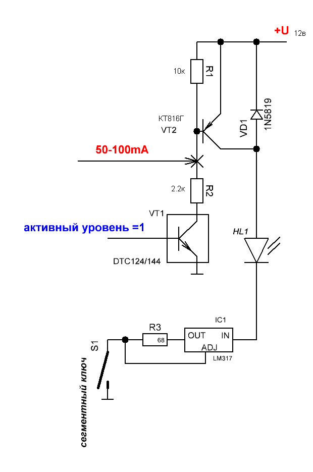

Как-то вот так:
segment.JPG [24.77 KiB]
учитывая что DTC "цифровой" со встроенными резисторами, а верхний транзистор должен быть из группы высокочастотных (импортные это "А"). Судя по схеме из предыдущего поста там вероятнее всего "растровое" сканирование логической единицей по анодам (более 20мА вывод МК не потянет).

BOB51.. можете уточнить номиналы резисторов? не могу разобрать какие на рисунке. завтра поеду в магазин, буду пробовать)
СообщениеДобавлено: Сб фев 22, 2014 23:07:42
Карма: 94
Рейтинг сообщений: 1464
Сообщений: 14992
Откуда: ДОНЕЦК
базовый верхнего ключа 5,6Ком, установка тока для LM317 62Ом/68Ом.

BOB51.. Добрый день и с Праздником! :)
закупил все по списку.. хотел приступить к паянию, но обнаружил ошибками в схеме.. VT1 и VT2 на схеме изображены обратной проводимости, относительно номиналов.. в чем ошибка? в картинке или не те элементы всетаки должны быть?
СообщениеДобавлено: Вс фев 23, 2014 18:03:32
Карма: 94
Сообщений: 14992
Откуда: ДОНЕЦК
:oops: :oops: :oops:
ММдааа... ну и сморозилось...
Там же повторитель должен быть...
segm.GIF [12.27 KiB]
Вот такое верно... R2 рассчитывать на ток в базе не более максимально допустимого тока VT1 (в данном случае 100мА). Транзистор ключа VT2 должен держать ток равный току всех одновременно включенных сегментов и иметь коэфициент не менее 10, относясь к группе средне/высокочастотных..
Или второй вариант на обычном транзисторе:
segm2.GIF [13.01 KiB]
Поскольку при запуске (по ресету) на выводах МК Z-состояние возможна начальная кратковременная вспышка по всем знакоместам.
Просим прощенья за "СУСАНИНство" слишком много отвлекающих событий... :cry:

Доброго дня, Уважаемы BOB51!!!
наконец-то я разобрался с проблемой!
Используя Вашу схему, все получилось!
правда пришлось заменить КТ626 на КТ816Г, так как с КТ626 схема не работала, ключ не открывался, по этому я по началу расстроился и на время забросил работу.. сегодня разобрался и я Счастлив! :)) :music:
Спасибо! :beer:
