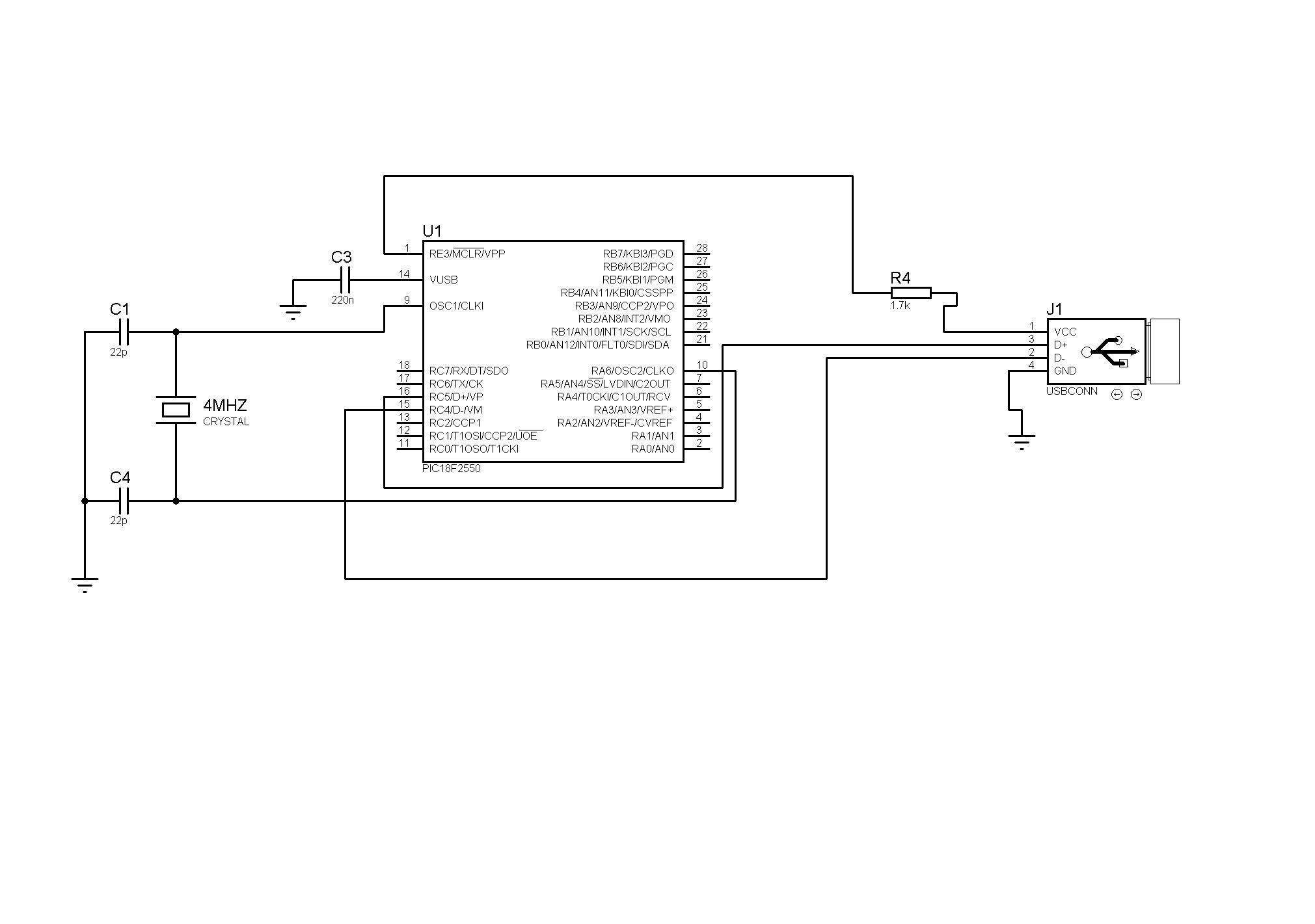

Спаял схему, до этого её в Протеусе по виртуальному ЮСБ проверял. ЮСБ программа видит протеусовскую схему. А спаянную нет, говорит Девайс нот детектед, также не видит и спаянную схему монитор ЮСБ. Мерил 1-ую ногу и землю, при включенном ЮСБ, в железе. Всё нормально, идет 5 вольт. Что может быть не так делаю, чтобы заработало, кроме пайки? Пайку проверял несколько раз, все по ногам идет, туда куда надо. Прошивку прошивал специалист, говорит, всё нормально прошилось.
Прикрепляю схему, на схеме не указаны нога 8 и 19, это земля, в железе я подсоединил 19-ую ногу к земле.

а что 4 МГц хватает для USB?

чем шили, правильны выбраны параметры для этого кварца? у меня в свое время именно такие проблемы и были.
шили Pickit2
а что значит "правильно ли выбраны ли параметры кварца"
человек, который прашивал мне показывал, отчет по прошивке, и там было что-то 4Mhz
Вот еще обнаружил, что в Протеусе работает схема, даже без кварцевого генератора, и также если выставляешь частоту у кварца от балды 40 Mhz, 10 Mhz. Т.е. Usb-программа её видит.
А реальный USB очень капризен :tea:

20 Мгц ещё я понимаю, но не 4 же! Реально маловато.

Прокурор добавит...
Входная кварца делится или не делится (в случае 4 мег) до 4 мег, затем умножается на 24 (96 мег), делится на 2 и 48 мег идет на контроллер, а 96 направляется на блок юсб.

То есть 4Mhz - это всё же нормально для PICa?

да, ваш конфиг

Спасибо, Urry, покажу тем, кто прошивал.
Может они что скажут. Мне это мало что пока говорит.
Посмотрел, конфиг у ассемблеровского файла прошивки, другой:
config PLLDIV = 1

завтра попробую Ваш.
