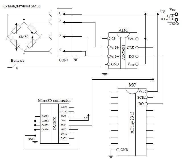

Здравствуйте.
Я спроектировал вот такую схему:
Какой код программы надо на C++ написать чтобы получить данные с АЦП в МК? Чтобы потом манипулировать с ними.
АЦП - ADC0831 8-битный с последовательным интерфейсом.
MK - ATtiny2313.
Я видел, как работают с Мегой но мне надо именно с тини.
P.S. Если нашли ошибку в схеме скажите :))

В datasheet все написано. Моргать светодиодом умеете? Так вот: поменяли уровень на CLK и считали значение (старшего или младшего) бита и записали (стерли) его в Carry. Выполнили смену уровня на CLK, сдвинули регистр влево (вправо) командой ror - бит из Carry войдет в регистр. Зациклились на чило бит, выдаваемых АЦП. Все - данные готовы.

Не проще SPI использовать для этого (он же USI), чем изобретать его самому? на контроллере, наверное, должен быть вход DI (Вывод MISO)? Хотя по даташиту вывод совпадает..

http://radioaktiv.ru/loads/books/microc ... oad_3.html
http://www.atmel.com/images/doc2543.pdf
Здесь все с примерами. Находите USI и делаете так же, как там написано.

Вопрос не в АЦП. Вопрос в протоколе обмена между АЦП и контроллером. В даташите этот протокол описан. А на месте АЦП может быть все что угодно. Интерфейс USI. конкретней уже некуда. Ищите по оглавлению (Если просматривать браузером оно не отображается, поэтому лучше скачать на жесткий диск и посмотреть ридером). Читайте книгу чтобы разобраться. Даташит Вам нужен только для того, чтобы сравнить какие регистры из описанных в книге присутствуют в Вашем контроллере.
Если Вы не хотите пошевелить мозгами и посидеть поразбираться полчасика - то очень печально. За Вас этого никто не будет делать. Тогда прямая дорога на форум "Есть работа". Там за символическую плату Вам все напишут.
