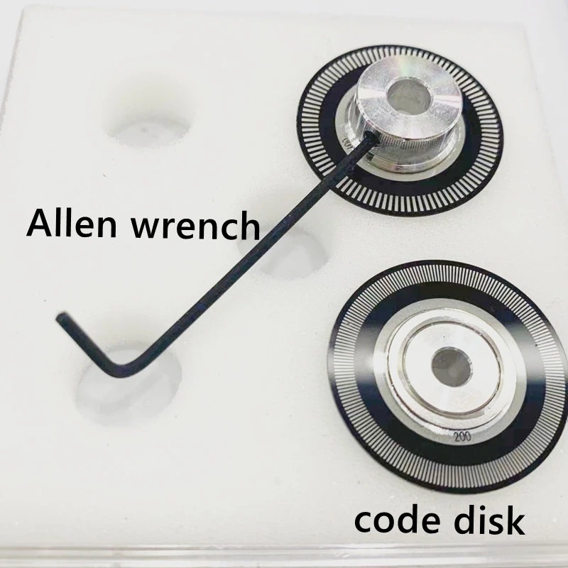

Сообщений: 1867
Откуда: KN34PC, Болгария
Возьмите энкодерной диск и считайте импульсы оптически. Есть механизм крепления, много видов как по количеству секторов, так и по диаметру для вала и диаметру диска.
