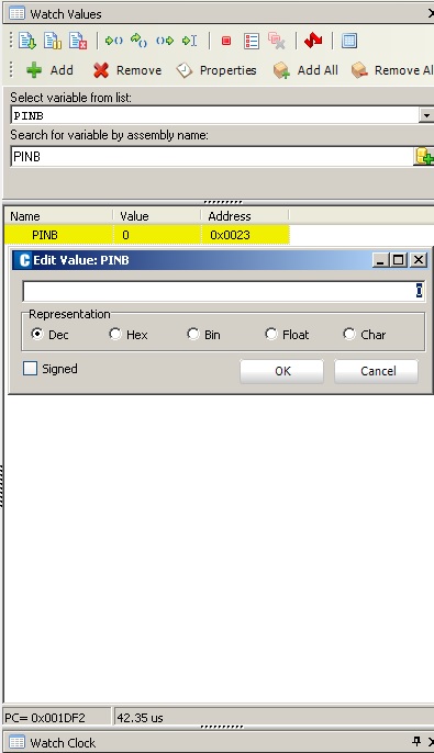

В МикроСи есть софтовый пошаговый отладчик
mikroC.JPG [253.11 KiB]
Автор:  axillent [ Сб июн 15, 2013 09:00:22 ]
Заголовок сообщения:  Re: Как выбрать среду разработки? Ардуино или AtmelStudio?
RomanT писал(а):
В МикроСи есть софтовый отладчик
Видимо я с CodevisionAVR спутал - там внутри ничего нет, да вижу - можно легко запустить отладку.
Но что-то в отладчике я даже не могу найти регистры МК, они там есть?
Симуляция мне как-то даже в атмел студио видится мало полезной - ну что толку гонять код без привязки к перефирии?
Тогда уж лучше протеус. С протеусом все студии равны, что конечно плюс
Автор:  RomanT [ Сб июн 15, 2013 09:14:31 ]
Всё есть
reg.jpg [71.13 KiB]
подробнее тут http://www.mikroe.com/mikroc/avr/ide/
А для того чтоб увидеть изменения программы на периферии нужно несколько секунд
(прошить флэш МК)

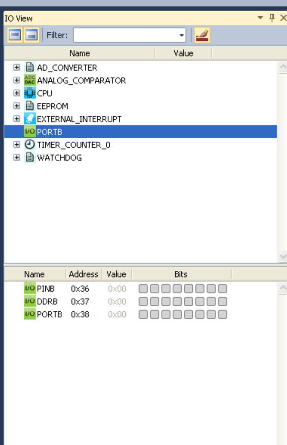

Автор:  axillent [ Сб июн 15, 2013 09:28:32 ]
RomanT писал(а):
Всё есть
описание смотрел, у вас просто значения регистров, а как например изменить значение бита PINB например, чтобы симулировать входной сигнал?
что-то типа такого есть как в студии где все регистры можно структурировано посмотреть и если надо изменить?
Комментарий к файлу: студия
2013-06-15 10.34.03 am.png [58.32 KiB]

Запихать в список что нужно кнопкой "Add" и наблюдай хоть пошагово, хоть в работе,
при необходимости изменить ...
reg2.jpg [61.1 KiB]
