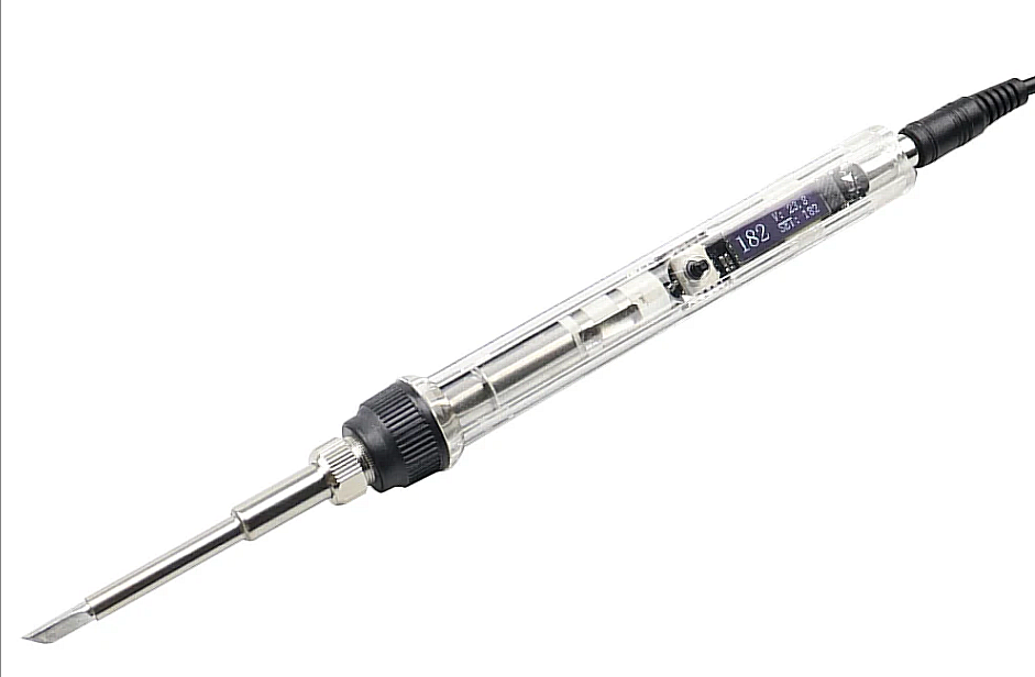

Приветствую!В общем вводные.Паяльник Т12 мини,24в.72Вт.Очень удобный паяльник с быстрым нагревом и хорошим контролем температуры жала.Отработал отлично,исправно 3 года,пока не уронили... Сломался дроссель и выпал DC/DC преобразователь -чип.Заменил линейником 78L05 (ТО-92).Грелся терпимо но работал еще три года и теперь чуть не сжег жало от перегрева,до красна.Проверил жало выжило,но контроллер приказал долго жить.Контроллер догадываюсь что Атмега какая-то по 8 лапок на 4-х сторонах.Вот и возник вопрос,паяльнику получается много лет и возможно кто-то взломал прошивку и сами мозги этого паяльника.Хотел поинтересоваться... есть нет на него инфа и где ее взять.Восстановить стоит,паяльник хорош.

Конечно не туда. На предприятие-изготовитель надо писать и требовать прошивки.

Написал на предприятие-изготовитель и либо ничего не ответили (что скорее всего), либо отказали, сообщив, что "обожают" рассылать прошивки коммерческих устройств всем подряд. :)

Да прошивку, собственно, никто и не просит. Вполне достаточно уже прошитого МК.
Можно подумать, что почти у каждого радиокота в заначке лежит прошитый под Т12 микроконтроллер или прошивка к нему. :)
P.s. Стоимость паяльника на Озоне менее 1000 руб. Есть ли смысл заморачиваться со "взломом мозгов" ради одного ремонта?

Николай_С, Прикинул плюсы,минусы...потребность и возможнось...Наплюнул,хлопотно показалось,да и Денди внучаты отобрали.Записал на диск сигналы... А позже и генератор,схемку сбора на коленках нашел.
Добавлено after 2 minutes 28 seconds:
Николай_С, Да спрашивать да-же не стал,раз сам контроллер марку затерли,то уж точно секрет не откроют... Проще другой купить,благо в цене упали они на алике,можно за 800р найти.
Добавлено after 11 minutes 16 seconds:
Да... я -ж все-же по тырнету погулял,стащил у хохлов переделку,подогнал плату.Не перепроверил только еще... Выложу материал,может кому и интересно будет,переделать бюджетную станцию под Т12. https://forum.cxem.net/topic/266532-как ... nt-4166222
