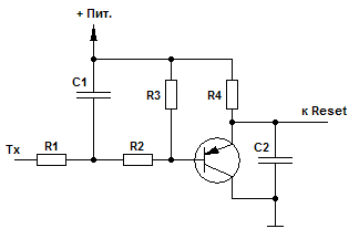

Добрый день, Уважаемые коты.
Такая ситуация: Есть МК с загрузчиком, для заливки программы нужно сначало сбросить МК. Нажимать кнопку каждый раз неудобно.
Хочется автоматически. В ардуино, например, используется дополнительная линия DTR, могу сделать, но... так не интересно... :)
Пришла такая идея :idea: : А что если сброс делать через TX-линию. Суть такая:
Во время передачи линия кратковременно падает до нуля - сигнал поступает до МК, а когда
линия устанавливается в ноль на продолжительное время (~1сек), то выполняется сброс.
Програмно реализовать - за нефиг делать (SetCommBreak/ClearCommBreak), а в липестрической части я не шарю.
Нужно что-то типа кондёра + развести TX и Reset с помошью транзистора... Дальше мои мозги не просчитывают... :dont_know:

схема:
R1-C1 - время реакции на низкий уровень (не рассчитывал, но можно попробовать 100 кОм, 10 мкФ)
R2 = 1 кОм
R3 = 10 кОм
R4 = 10 кОм
C2 = 0,1 мкФ
VT1 - BC807 (BC857, BC557, КТ361, КТ3107 или аналогичный)
reset.png [3.9 KiB]

Детектор пропущенных импульсов, в даташите на NE555 есть схема.
Но правельней конечно через отдельную линию дергать ресет. Т.к. ноль на TXD дольше длительности кадра - это скорее какая-то авария, чем нормальное поведение исправного компорта.

По схеме выше, нужно добавить деталей ( например цепочку из диода и резистора параллельно R1)для быстрого разряда конденсатора С1.

ibiza11 - огромное спасибо!!! :beer: Именно то что я искал! :kiss:

Отлично работает!!!!
Напряжение на Reset'е.
Осцилограмма USB AX (сопротивление входа 100КОм).
Break time 500ms, общение с МК на 9600 бод продолжительностью 7 сек.
Нижнее напряжение во время сброса = 2вольта. Проседание во время общения до 3.3в.
R1=40k
R3=47k
R2=5k
КТ361
C=10мкф
Кстати, минамальная скорость общения при такой схеме 4800 бод(в зависимости от характера данных).
Меньшие значения перезагружают.

Могу посоветовать уменьшить резистор в цепи базы транзистора, для уменьшения уровня напряжения в режиме сброса и параллельно резистору R1 поставить диод анодом к сигналу Tx для уменьшения просадки во время передачи данных.
Вообще желательно поставить триггер Шмитта вместо транзистора, но не обязательно. Они сейчас бывают в SOT23-5.

А с триггером как схема выглядеть будет, или хотябы маркировку триггера подскажите, пожалуйста.

Триггер например такой NC7SZ14. а что изменится при питании 3.3 В?
