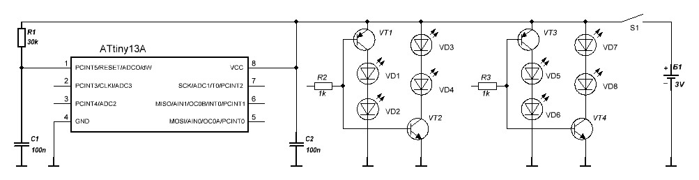

Уважаемые ученые коты! Пожалуйста,выручите!!! Очень срочно нужна прошивка на ATtiny13A-SU следующего плана: 2PWM канала создают эффект переливающегося света на светодиодах. Т.е. на одной лапке яркость плавно падает,на другой-плавно нарастает в то-же время,затем картина меняется.Период порядка 15 секунд. BOD выставить на 1,7 или 1,8 вольт,точное значение не помню.
Я знаю,что она простейшая,но я только только учусь работе с МК,а времени создать проект практически не осталось!

Схема железа ниже:
В схеме укажите плиз куда цеплять выходные каскады-т.е. где выходы PWM1, PWM2.

Вам бы не только с прошивкой, но и со схемой помощь не помешала бы.
1) Транзисторы в таком включении будут всегда открыты.
2) Источник питания 3 Вольта не сможет зажечь два последовательно включенных светодиода в цепи коллектора транзистора в силу их природы (падение на p-n переходе)
3) Зачем Вам два канала ШИМ, если на транзисторах и так выполнены инверторы, которые будут зажигать вторую цепочку светодиодов инвертированным ШИМ сигналом?

1) схему оконечного каскада переделаю иначе: два npn транзистора со светодиодами в коллекторных цепях,база второго с коллектора первого-схема инвентора, базу первого подтяну к земле через 2кОма.
2) Вы считаете? падение напряжения на насытившемся переходе коллектор-эмиттер порядка 0,7В, на 2 диода придется 3-0,7=2,3В.В полную яркость они конечно гореть не будут,но этого и не надо! Собирается ночник! На крайняк если светить не будут цепану параллельно.
3) 2 ШИМ,разнесенные на 45 градусов друг от друга,должны дать в сочетании с инвенторами эффект перелива.Физически мы получим 4 канала.
