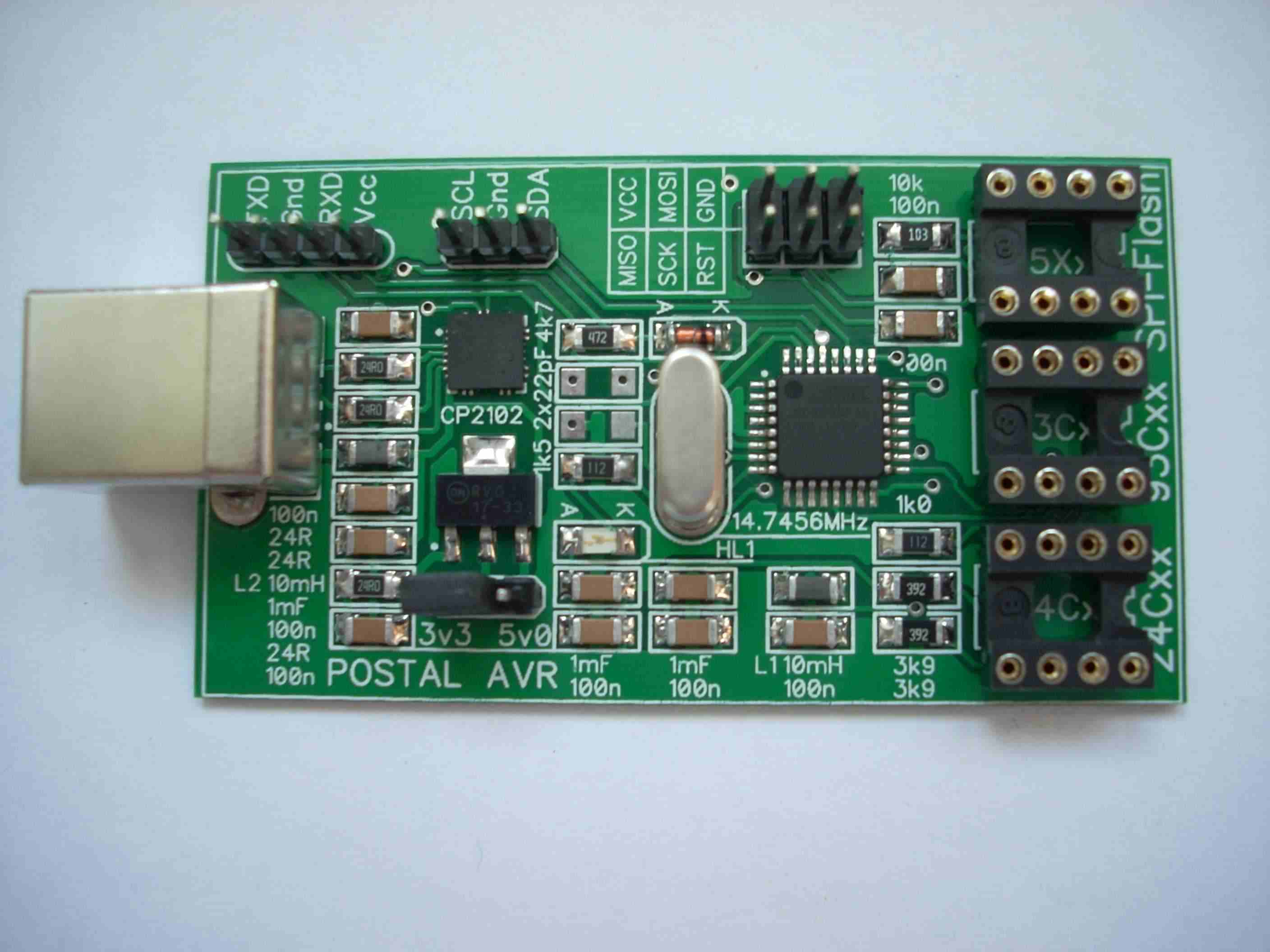

Устройство предназначено для прошивки EEPROM 24, 25, 93 и их модификаций , SPI Flash 25 серии а также для работы с микроконтроллерами Micronas. Прибор подключается по USB-порту принтерным кабелем. Незаменим для мастеров-ремонтников ТВ и компьютерной техники работающих на линии. Для более подробного изучении данного девайса советую прочитать ветки форума:
http://monitor.net.ru/forum/viewtopic.p ... &start=320
http://monitor.net.ru/forum/viewtopic.p ... start=3776
Список поддерживаемых м/с памяти программатором «Postal_AVR».
24 серия I2C EEPROM: 24С02/04/08/16/32/64/128/256/512/1024/2048/4096
25 серия SPI EEPROM: 25010/020/40/80/160/320/640, 25128/256/512/1024, имеется резерв на три позиции.
25 серия SPI Flash: поддерживаются SPI Flash таких производителей, как MxIC (MX25L,Vxxxx), Winbond (W25B,P,X,Qxxxx), EON (EN25B(P),D,F,LF,Q,S,Txxxx), Atmel (AT25D,DF,Qxxxx), Numonyx(ST) (M25P,PE,PX,Qxxxx), SST (SST25LF,VF,WFxxx), AMIC A25Lxxxx), ESMT (F25L,Sxxxx), GigaDevice (GD25Fxxx), Generalplus GPR25Lxxxx), ESMT (F25L,S), SPANION (S25Fxxx), P-Flash (Pm25LV,LDxxxx), Sanyo (LE25FU,FWxxxx), Excel (Es25P,Mxxxx), Saifun (SA25Fxxxx), Natronic (N25Sxxxx), TERRA (TS25Lxxx), Actrans (AC25LVxxxx), Microchip (25LC(AA)1024, объемом от 64 Кбайт до 32 Мбайт и напряжением питания 2v7-------3v6.
93 серия MWI EEPROM: 93C06, 93C46, 93C46 8bit ,M93S46, 93C56, 93C56 8bit, M93S56, 93C57, 93C57 8bit, M93S57, 93C66, 93C66 8bit, M93S66, 93C76, 93C76 8bit, M93S76, 93C86, 93C86 8bit, M93S86, AK93C95, AK93C10, 35C108, 35C108 8bit, MSM16911, 59C11 8bit, MSM16912, 59C22 8bit, AT59C13, AT59C13 8bit, TC89101, TC89101 8bit, TC89102, TC89102 8bit, TC89121/122,TC97101, CXK1011/12/13/24, M6M80011/21/41, BR9010/16/20/40/80
Софт, драйвера, схема, инструкции по установке находятся в архиве (9.15MB) , скачать его можно по адресу: http://programmator-ua.ucoz.ru/load/pos ... ti/1-1-0-6
Выражаю глубокую благодарность разработчику этого девайса Владимиру (Postal2).

Вопрос знатокам.
Какова разница если применить не CP2101 а PL2303

На плате разведены разъемы UART, I2C и ISP. Значит ли это, что данный девайс может работать переходником USB-UART, USB-I2C, программатором AVR?

Для m.ix.
По идее должно работать. Как будет на самом деле, только проверка в железе покажет. Эти шнурки от соток -
вещь в себе.
