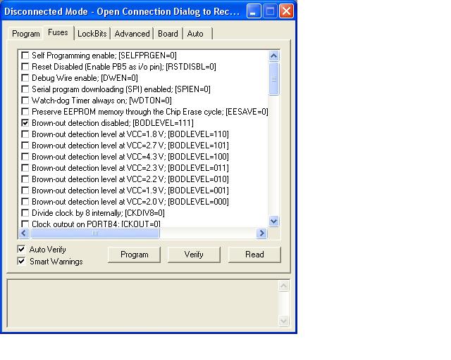

Подскажите пожалуйста,какие галочки поставить и какие убрать в AVR Studio V4.13
Буржуин выложил вот эти,но не все понятно в версии 4,13
The fuse settings for the ATTINY45 were as follows (for AVR STUDIO):
BODLEVEL 2.7V
EESAVE not preserved
WDTON disabled
SPIEN enabled
DWEN enabled
RSTDISBL enabled
-> which equals 0xdd
CKSEL hf pll (0001)
SUT 1..0 bod enabled fast rise
CKOUT disabled
CKDIV8 disabled
-> which equals 0xe1
(this was taken from the EasyLogger data files)
ссылка на девайс.
(http://yveslebrac.blogspot.com/2008/10/ ... alaxy.html)
фьюз.JPG [63.71 KiB]
