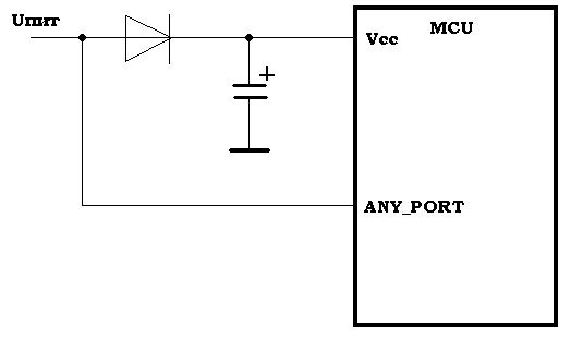

Кто мешает сделать как в приложении? Фамилия?
Управляем питанием, азбукой Морзе. :))
control_without_button.JPG [10.15 KiB]
Идея хороша!

boogyman писал(а):
Идея хороша!
Не мое, не мое. Подсмотрено в домофонах, в логике.

А ведь можно было... по питанию конденсатор, при пропадании питания использовать его энергию и делать запись в еепром...

ЗАЧЕМ!?!?!? запись?
кондером питать МК а ввод питания - НА РЕЗЕТ....
при резете содержимое регистров сохраняется..выделить волатилнуюб переменную и смотреть какое значение при включении....есть в МКУЦР регистре флаг что был резет при наличии питания - вот и все дела....а МК с опущенным резетом и кондером 10 vra керамическим живёт ещё секунд 5
Можно поподробней, получается один кондер на питание и на сброс, как сделать разделение по питанию
