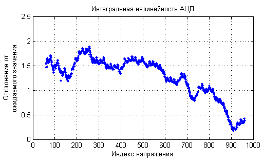

Хотя нет, я немного погорячился с погрешностью АЦП, потому что запамятовал. Вот поднял свои старые измерения:
Интегральная нелинейность порядка одного младшего разряда, дифференциальная иногда подскакивает до четверти младшего разряда. Так что при большом желании, применив правильный шум, на один-два разряда точность разрядность результата можно поднять.

1% — это шикарнейшая точность, поверьте мне. Чтобы получить честную точность 0,1% не достаточно просто взять оборудование по-круче, да по-дороже. Надо составить правильную методику измерения, правильно померить все систематические погрешности и правильно провести расчёты. Если вы думаете, что китайские мыльницы выдают честные три знака, то разочаруйтесь: там и вторая значащая будет привирать.
А АВРки имеют свою нишу и свои задачи вполне прекрасно выполняют. Хотя есть, конечно, более дешёвые и производительные МК.

ого, спасибо за наглядный график!
