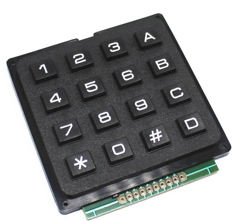

Пока поглядываю на такую клавиатуру:
Даташита естественно нет, только схема обычной матричной клавы.
Я дефайнами могу поправить интервал таймера опроса. Могу другими дефайнами дожидаться устойчивого нажания не 3, а 8 опросов, а устойчивого отпускания не 2, а 7 опросов, заодно увеличить сколько опросов должно длиться долгое нажатие.
Это легко можно подогнать к реальному устройству. Но до него ещё далеко.
Но вопрос не в этом. Вопрос в том кака долго я могу находиться в прерывании.

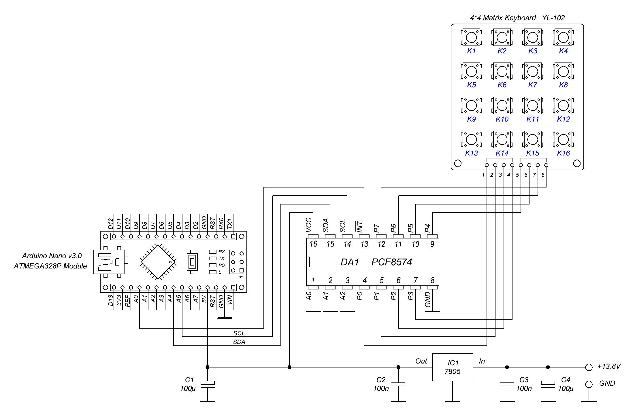

Вариант моей реализации из прошлом, просто как идея: MK ничего не делает (не сканирует, не анализирует ...) пока не получит "нажат клавиш" с клавиатуры и PCF.
Спасибо!
Я уже думал о подключении через интерфейсы, по этому поводу у меня возник другой вопрос: viewtopic.php?f=61&t=200066
В общем ясно, что не ясно. Но лучше код переписать и протестировать после эмулятора на имеющихся живых 3 кнопочных девайсах. Может даже лучше получится. Это будет уже 4 итерация библиотеки, наверное и на гитхаб можно будет залить.
Пока спасибо, буду приделывать и оптимизировать. А так хоть в справочник по ассемблерным командам заглянул, тоже полезно. Хотя по нашим временам дешевле купить более быстрый МК, чем тратить время на оптимизацию которой не видно. Но это хобби, так что можно, увлекательно...
Если ещё есть что сказать - говорите. Но я вроде уяснил главное - надо смотреть на другие прерывания и считать сколько они могут подождать.
