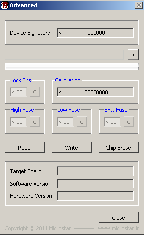

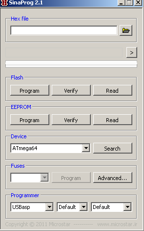

Попробуйте скачать FUSE биты и из DS узнать что там установлено. Выложите картинку типа
sinaprog_m64_fuse.PNG [9.09 KiB]
sinaprog_m64.PNG [9.27 KiB]

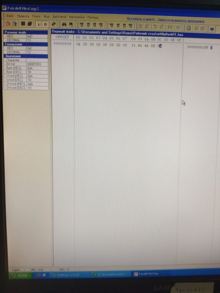

IMG_20250909_082710.jpg [226.81 KiB]
akl, привет
Добавлено after 25 minutes:
codenamehawk, перевел в bin, это прошивка, виден серийный номер, boot версия, софт, это касается того что скачал с области flash

codenamehawk, жто то что считывается с eeprom.
Не могу добавить скрин
НАДО считать еепром и сохранить в bin файл, а не просто открыть hex файл.
Похоже, что он у вас пустой.
