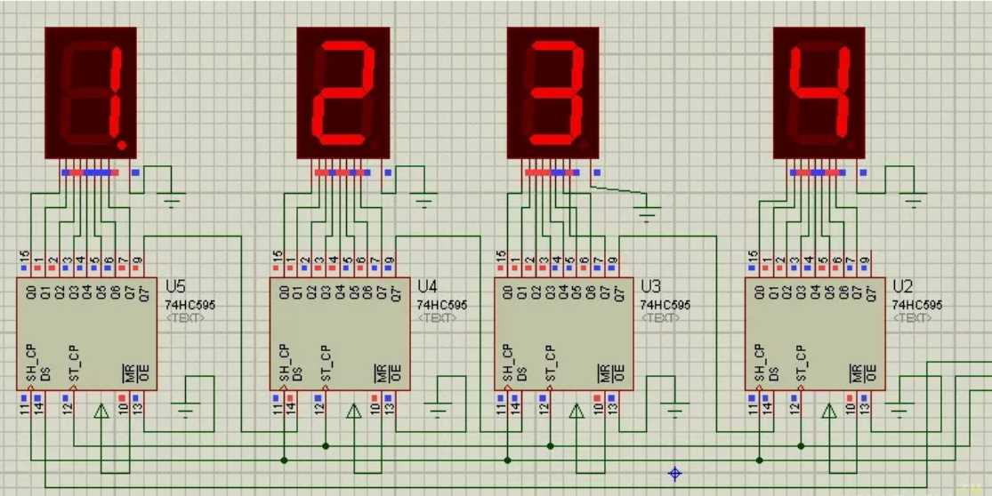

Здравствуйте! Я начинающий. Прошу помощи старших коллег по следующему вопросу: Пишу код под атмега8 для вывода на 4х разрядном семисегментнике числа 9578, проблема вот в чем,
при попытке вывести 9578 по отдельности на 4х одноразрядных семисигментниках все получается как надо, но при попытке отобразить его на 4х или 6и разрядном семисегментнике вылезает какая то билеберда!
Может это протеус глючит? Или я...Сталкивались ли с такой проблемой? У меня ничего не выходит.

-в программе есть главная функция int main(void).
-в программе есть функция перевода числа в разряды void chislo(unsigned int result).
-в программе есть функция прерывания таймера ISR(TIMER0_OVF_vect).
и всё это не синхронизировано.
:tea:
см. Семафор (англ. semaphore) в программировании.
подробнее...
:roll:
1 -в главной функции int main(void) мы вызываем функцию void chislo(unsigned int result) и передаём число 9578.
Код:
   while (1)
      chislo(9578);
2 -в функции void chislo(unsigned int result) мы переводим число в разряды.
Код:
   res_1000 = result / 1000;
   res_100 = result % 1000 / 100;
   res_10  = result % 100/10;
   res_1   = result % 10;
3 - в прерывании таймера мы выводим разряды на индикатор.
Код:
   if (++z > 4) {z = 1;}
   if (z==1)
      PORTB &= ~(1<<2);
      PORTB |= (1<<5) | (1<<4) | (1<<3);
      obrabotka(res_1000);
   if (z==2)
      PORTB &= ~(1<<3);
      PORTB |= (1<<5) | (1<<4) | (1<<2);
      obrabotka(res_100);
   if (z==3)
      PORTB &= ~(1<<4);
      PORTB |= (1<<5) | (1<<3) | (1<<2);
      obrabotka(res_10);
   if (z==4)
      PORTB &= ~(1<<5);
      PORTB |= (1<<4) | (1<<3) | (1<<2);
      obrabotka(res_1);
и всё бы ничего... вот только есть обна проблемка)) нет синхронизации с таймером.
:shock:
может случиться так что прерывание таймера сработает до того как мы переведём число в разряды.
смотрим что получится...
вызываем в функцию void chislo(unsigned int result)...
Код:
        // в этом месте сработало прерывание таймера.
        // уходим в прерывание таймера.
   if (z==1)
      PORTB &= ~(1<<2);
   if (z==2)
      PORTB &= ~(1<<3);
      obrabotka(res_100);
   if (z==3)
      PORTB &= ~(1<<4);
      obrabotka(res_10);
   if (z==4)
      PORTB &= ~(1<<5);
      obrabotka(res_1);
        // выходим из прерывания таймера.
        // продолжаем переводить число в разряды.
в итоге на индикаторе мы увидим неправильное число))
это не правильно.
:tea:

программа может например остановиться в любом месте...
или МК может уйти в сон в любом месте программы... "sleep"...
или МК может просто тупо зависнуть в любом месте программы... while(1){};
или... ещё может быть миллион вариантов))
главное что в любом случаев (из миллиона вариантов) на индикаторе мы увидим последнее обработанное число...
и с высокой вероятностью это число будет не 9578.
это не правильно.

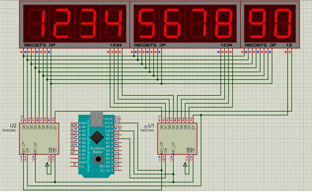

а где 6-ти разрядный семисегментник ?
:roll:
Добавлено after 16 minutes 41 second:
а ещё можно сделать так...
или так...
но это всё динамическая индикация...
я бы так делать не стал))
:tea:

повторяю...
roman.com писал(а):
от динамической индикации в глазах рябит))
мне нравится статическая))
поэтому далем так...
сдвиговый регистр + регистр буфера + блок синхронизации (на схеме не показан).
-индикация статическая. в глазах не рябит))
8)
-для индикатора используется всего один вывод МК. экономия выводом МК))
класс ! ))
:tea:

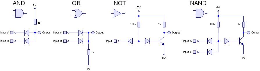

Оффтоп: roman.com, всегда можно сделать лучше :П. Например так:
СпойлерНо станет похоже на анекдот: "Хорошие часы! (А батарейки: в чемоданах)".
там нет элемента XOR.
а это главный элемент. без него ничего работать не будет.
:tea:

Вот насчет светодиодных панелей, специально предназначенных для "бегущей строки", все время недоумевал: почему до сих пор нет для них стандартных параллельных буферов? Скажем, на 32 пикселя по вертикали. Соединяешь на плате 128 таких буферов - вуаля, у тебя "бегущая строка" в 128 пикселей шириной и 32 высотой. Подключаешь через параллельный интерфейс следующий - и побежала строчка дальше.
МК мог бы этой фигней (правда, без изменения яркости светодиодов) по трем проводам управлять: такт для сдвигового регистра (заполняющего столбцы), данные для него и такт для сдвига столбцов. И, как тут некоторые любят, была бы "чисто статическая" индикация (покуда не сдвинешь дальше).

Частотный диапазон светика не одно и то же, что и допустимый интервал свечения позиции в строке развертки.
Значительное уменьшение времени индикации требует увеличения яркости светика.
Нужен компромисс как по параметрам самого светика так и по времени индикации позиции в блоке развертки.
Второй параметр - время на смену данных в позиции (скорость загрузки регистров).
Собственно время индикации позиции не может быть меньше времени на ее загрузку.
Хорошо, ежли позиций до 8 и параллельная загрузка в два регистра.
А если допустим 8 строк по 64 точки? (или более длинная строка)
