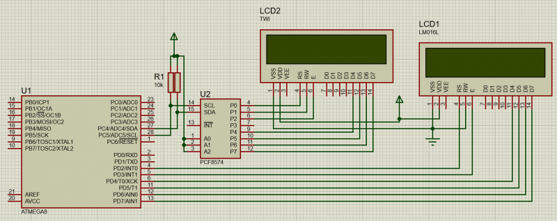

Доброго сем времени суток!
Решил разобраться с подключением ЖК дисплея (winstar 1602) с расширителем портов PCF8574 к микроконтроллеру ATmega8.
Собрал вот такую схему в протеусе. Один диспей подключен напрямую к ножкам контроллера (я на него выводил значение регистра статуса модуля TWI). Второй дисплей подключен через PCF8574.
Написал вот такой код в AtmelStudio

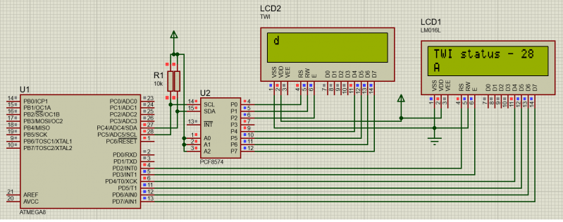

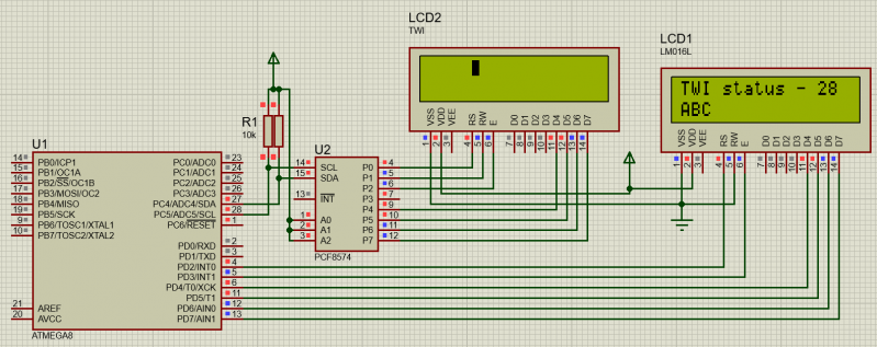

И при запуске симуляции в протеусе получаю вот такой результат.
На дисплее подключенном на прямую к микроконтроллеру все отображается как надо, а на дисплее подключенном по TWI пустота и курсор смещенный на четыре символа в право. Хотя отправлялись три одиночных символа.
Если отправлять одиночный символ, то один дисплей покажет то что было отправлено, а второй совсем другой символ.
Уважаемые коты, помогите разобраться, что я мог сделать не так. Сильно тапками не пинайте, в программировании не очень силен.

строка 98:
Код:
val = (data | (1<<3) | (1<<2)) & ~(1<<0); //установка 3-го бита, включение подсветки дисплея
в
Код:
val = ((data & 0b11110000) | (1<<3) | (1<<2)) & ~(1<<0); //установка 3-го бита, включение подсветки дисплея

Спасибо, заработало.
На реальном железе на дисплее все отображается нормально. Различные символы, знаки, все отображается так как надо.
Протеус нормально отображает лишь "A, a, 1 и !". При отправке других символов, знаков на дисплее полная ерунда.
Главное что в железе все работает как надо.

Denis-1307 писал(а):
Теперь еще болле стало интересно для чего необходимо так делать?
потому что байт передается за 2 раза - по 4 старших бита.
поэтому нужно сначала сбросить 4 младших бита, а потом к байту добавить нужные биты управления.
а когда передаешь 4 младших бита, то сначала байт сдвигается влево 4 раза (чтобы младшие биты заняли позицию старших), и младшие биты после сдвигов освобождаются сами.
