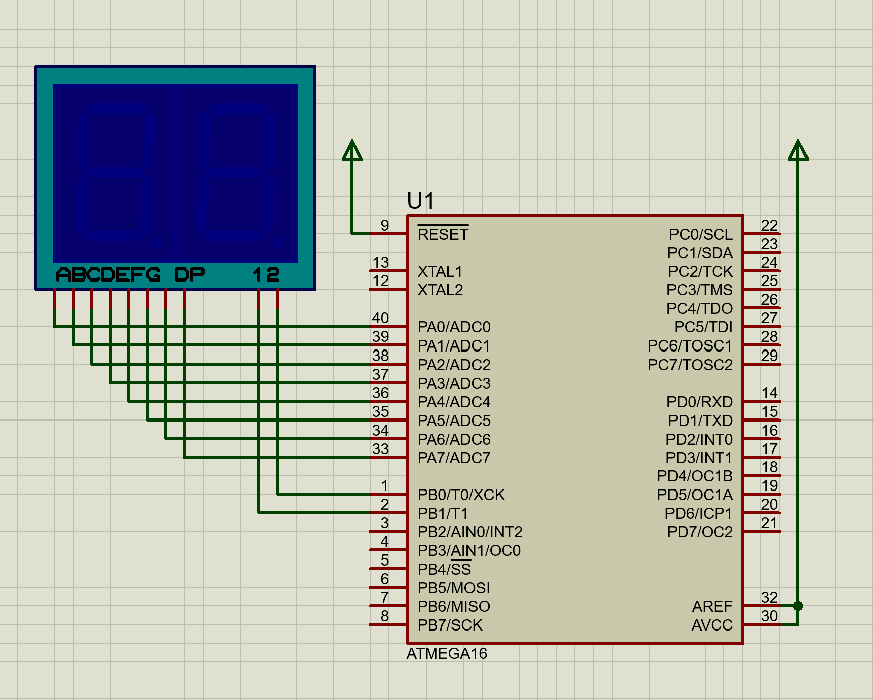

Здравствуйте, пишу программу на ATmega16, хотел чтобы отображалось на двух семисегментных индикаторах значения от 00 до 99, после чего он обнулялся и всё начиналось с начала. Но возникла проблема, программа выводит не так как надо, а именно 00, 11, 22 и т.д. Не могли бы подсказать где я накосячил..

Почему одна запись в portA? Половину времени светить сегменты десятков, другую половину времени - сегменты единиц. Если быстро переключать, глаз не будет видеть мерцания будет казаться что светятся два знака одновременно. Так работает "динамическая индикация". Вы один раз записываете сегменты, конечно в двух знаках увидите одинаковые значения.
Ну и что за индикатор? Какой-то "синтетический" (только для моделирования)?

По мне ничего объединять не надо. Как вариант.

Может попробовать для начала разделить обработку дисплея (вывод и динамическая развертка) и счетчик (инкремент и перекодировка данных для сегментов индикатора)?

Уош Любовь давать бестолковые имена регистрам и, затем, путаться в них :)

; но начальный статус таки будет с "с мусорком"
SEI
Main:
rcall Decoder ; вывод десятков
Out portA, Led
OUTI portB, 0b00000001
rcall Loop
rcall Decoder ; вывод единиц (*добавлено*)
OUTI portB, 0b00000010
rcall Loop
rjmp Main
Loop:
ldi Temp, 100
ldi Temp1, 20
Loop1:
dec Temp
brne Loop1
dec Temp1
brne Loop1
ret
Timer2_OVF:
INC Ch10
CPI Ch10, 10
BREQ Tool1
RETI
Tool1:
ldi Ch10, 0
INC Ch1
CPI Ch1, 10
BREQ END
RETI
END:
LDI Ch1, 0
LDI Ch10, 0
RETI
decoder:
LDI ZL, LOW(DIGITS_TABLE*2) ; Инициализация массива
LDI ZH, HIGH(DIGITS_TABLE*2)
; if pb в десятках
SBIS portB,0 ; (*добавлено*)
rjmp eddat ; (*добавлено*)
CLR R16
ADD ZL, Ch10 ; Смещение на десяток цифр
ADC ZH, R16
LPM ; Загрузка сегмента для десятков
MOV Led, R0 ; Сохраняем сегмент для десятков
ret ; (*добавлено*)
; if pb в единицах
eddat: ; (*добавлено*)
CLR R16
ADD ZL, Ch1 ; Смещение на единицу цифр
ADC ZH, R16
LPM ; Загрузка сегмента для единиц
MOV Led, R0 ; Объединение сегментов (десятков и единиц)
RET
; таблица сегментов под активный уровень = 1
; тогда активный уровень позиционого ключа должен быть равен 0,
; но вывод меги держать 70-80 мА это уже садизм
; (для симулятора вроде сойдет - не ведаю)
; правки приведены из предположения,
; что активный уровень позиционных ключей равен 0
Digits_Table:
.db 0b00111111 , 0b10000110 ; 0,1
.db 0b01011011 , 0b11001111 ; 2,3
.db 0b01100110 , 0b11101101 ; 4,5
.db 0b01111101 , 0b10000111 ; 6,7
.db 0b11111111 , 0b11101111 ; 8,9
может с соответствием позиций "промахнулся" - тогда меняем соответственно...
:dont_know:
Коты!
Имейте совесть (насчет спойлера)...
:wink:

Сообщений: 5
Всем огромное спасибо!) Я уже нашёл проблему в своём коде, благодаря вашим вариантам. Всё оказалось куда проще))
