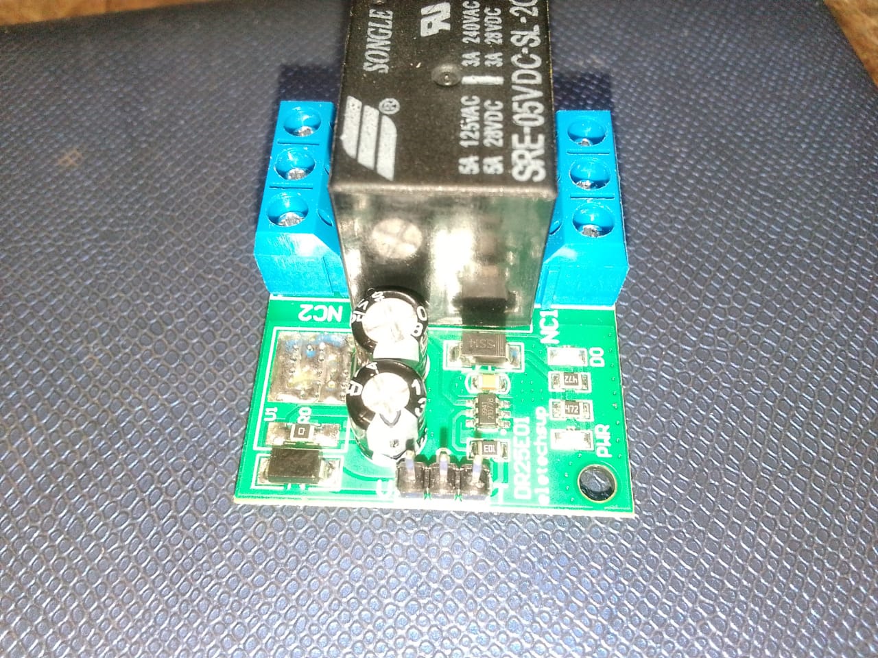

Подскажите где косяк. Подключаю модуль бистабильного реле 5В напрямик к порту atmega8. Светодиод на плате реле показывает срабатывание, но контакты реле не переключаются. Подключаю реле к тому же блоку питания, реле срабатывает. В чем дело?

По крайней мере, укажите тип реле.
(В противном случае, это вопрос для форума экстрасенсов :/).

Реле SRE-05VDC-SL-2C

0.45W (L), Voltage VDC - 05, Current mA: 90.
Добавьте транзистор, или реле другого типа.

Но у меня же модуль со всем причиндалами. Алиэкспресс говорит надо напрямик к МК подключать
Время замыкания на землю попробую уменьшить, чтобы было как короткое нажатие кнопки, может из-за этого.

Не знаю что содержит готовый модуль, покажите его. Транзистор есть?
Вероятно ток большой, допустимый для одного пина ATmega8A. Либо разгрузите (+транзистор), либо (нетрадиционное решение): используйте два/три пина ATmega8A параллельно. (Бы не стал использовать последний вариант, но это своего рода решение).

IMG-20251217-WA0000.jpg [238.86 KiB]
Добавлено after 21 minute 16 seconds:
Чертовщина. Попробовал разное время сигнала, ничего не помогало. Пару раз включил-выключил, и вдруг, о чудо, защелкала. От USB не работает. Видимо блок питания 4,5В из батареек уже подразряжен, не тянет

А если попробовать вместо подачи лог. нуля, вывод проца переключить на вход, без подтягивающего резистора.
